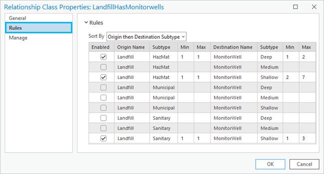

Pour afficher les règles de relation de votre classe de relations, procédez comme suit :
Règles de la classe de relations dans la boîte de dialogue Propriétés de la classe de relations
  1. Cliquez avec le bouton droit sur la classe de relations dans la fenêtre Catalog (Catalogue) pour ouvrir la boîte de dialogue Relationship Class Properties (Propriétés de la classe de relations).
  2. Cliquez sur l’onglet Rules (Règles) dans la boîte de dialogue Relationship Class Properties (Propriétés de la classe de relations).
    Une liste répertoriant toutes les règles possibles qui peuvent exister pour votre classe de relations apparaît.
La colonne Enabled (Activé) indique les règles actuellement actives.
Vous pouvez trier les règles des classes de relations en sélectionnant Origin then Destination Subtype (Origine puis sous-type de destination) ou Destination then Origin Subtype (Destination puis sous-type d’origine) dans le menu déroulant Sort By (Trier par).

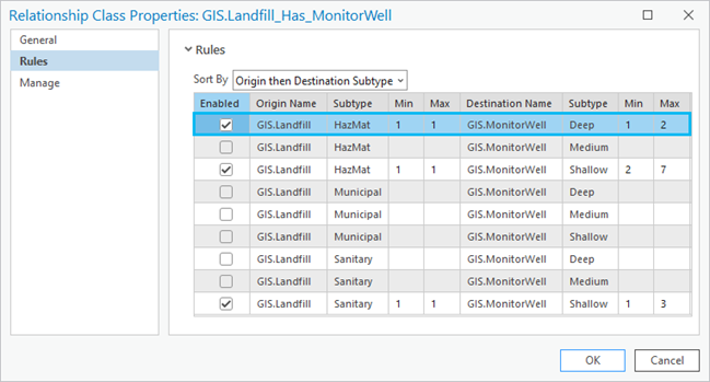

  1. Pour ajouter une règle à une classe de relations, vous pouvez ajouter une règle directement depuis la boîte de dialogue Relationship Class Properties (Propriétés de la classe de relations) ou vous pouvez utiliser l’outil de géotraitement Ajouter une règle à la classe de relations.
    • Si vous choisissez d’ajouter directement une règle depuis la boîte de dialogue Relationship Class Properties (Propriétés de la classe de relations), dans la fenêtre Catalog (Catalogue), cliquez avec le bouton droit sur la classe de relations et cliquez sur Properties (Propriétés).
      1. Sous l’onglet Rules (Règles), cochez la case Enabled (Activé) de la ligne qui représente la règle que vous souhaitez ajouter à la classe de relations.
      2. Si la table d’origine possède des sous-types, choisissez le sous-type à associer à une règle de classe de relations. Si la classe d’origine n’a pas de sous-types, la règle de relation s’applique à toutes les entités.
        Ajoutez une règle de la classe de relations depuis l’onglet Rules (Règles) de la boîte de dialogue Relationship Class Properties (Propriétés de la classe de relations).

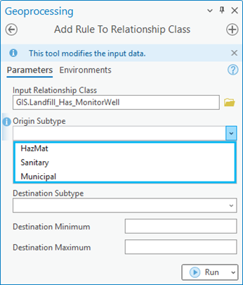

    • Si vous choisissez d’utiliser l’outil de géotraitement Ajouter une règle à la classe de relations, cliquez sur le lien pour ouvrir l’outil correspondant.
      1. Cliquez sur le bouton Parcourir en regard de Input Relationship Class (Classe de relations en sortie) pour accéder à la géodatabase dans laquelle réside votre classe de relations. Cette géodatabase peut être une géodatabase fichier, une géodatabase mobile ou une géodatabase d’entreprise.
        Conseil :
        Si la classe de relations est stockée dans une géodatabase d’entreprise, vous devez être le propriétaire des données pour pouvoir exécuter cet outil.
      2. En ce qui concerne Origin Subtype (Sous-type d’origine), si la table d’origine possède des sous-types, vous pouvez également choisir dans le menu déroulant le sous-type à associer à une règle de classe de relations. Si la classe d’origine n’a pas de sous-types, la règle de relation s’applique à toutes les entités.
        Boîte de dialogue de l’outil de géotraitement Ajouter une règle à la classe de relations
  2. Définissez les cardinalités appropriées Min et Max sur la règle pour l’origine et la destination en saisissant des entiers dans leurs cellules correspondantes.
  3. Répétez les étapes 1 et 2 pour chaque règle à ajouter.
  4. Cliquez sur Run (Exécuter) si vous utilisez l’outil de géotraitement Ajouter une règle à la classe de relations ou cliquez sur OK dans la boîte de dialogue Relationship Class Properties (Propriétés de la classe de relations) pour appliquer les modifications.
    Lorsqu'une règle de relations est ajoutée à une classe de relations, cette règle devient l'unique relation valide existante. Pour valider d’autres combinaisons de relations et de cardinalités, il est nécessaire d’ajouter des règles de relations supplémentaires.

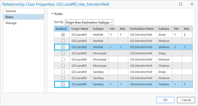

  1. Pour supprimer une règle d’une classe de relations, vous pouvez supprimer une règle directement depuis la boîte de dialogue Relationship Class Properties (Propriétés de la classe de relations) ou vous pouvez utiliser l’outil de géotraitement Supprimer une règle de la classe de relations.
    • Si vous choisissez de supprimer directement une règle depuis la boîte de dialogue Relationship Class Properties (Propriétés de la classe de relations), dans la fenêtre Catalog (Catalogue), cliquez avec le bouton droit sur la classe de relations et cliquez sur Properties (Propriétés).
      1. Sous l’onglet Rules (Règles), décochez la case Enabled (Activé) de la ligne qui représente la règle que vous souhaitez supprimer de la classe de relations.
      2. Si la table d’origine possède des sous-types, choisissez le sous-type duquel vous voulez supprimer une règle de la classe de relations.
        Décochez la case pour supprimer une règle de la classe de relations depuis l’onglet Rules (Règles) de la boîte de dialogue Relationship Class Properties (Propriétés de la classe de relations).
      3. Cliquez sur OK pour finaliser les modifications.

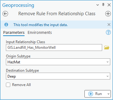

    • Si vous choisissez d’utiliser l’outil de géotraitement Supprimer une règle d’une classe de relations, cliquez sur le lien pour ouvrir l’outil Supprimer une règle d’une classe de relations.
      1. Cliquez sur le bouton Parcourir en regard de Input Relationship Class (Classe de relations en sortie) pour accéder à la classe de relations comportant la règle à supprimer. La géodatabase contenant la classe de relations peut être une géodatabase fichier, une géodatabase mobile ou une géodatabase d’entreprise.
        Conseil :
      2. En ce qui concerne Origin Subtype (Sous-type d’origine), si la table d’origine possède des sous-types, vous pouvez également choisir le sous-type pour lequel vous voulez supprimer une règle de classe de relations. Si la classe d’origine n’a pas de sous-types, la règle de relation s’applique à toutes les entités.
        Boîte de dialogue de l’outil de géotraitement Supprimer une règle de la classe de relations
      3. En ce qui concerne Destination Subtype (Sous-type de destination), si la classe de destination possède des sous-types, vous pouvez également choisir dans le menu déroulant le sous-type pour lequel vous voulez supprimer une règle de classe de relations.
      4. Pour Remove All (Supprimer tout), les scénarios suivants s’appliquent :
        • Activé : toutes les règles de relations seront supprimées de la classe de relations en entrée.
        • Désactivé : seules les règles provenant des sous-types d’origine et de destination seront supprimés. Il s’agit de l’option par défaut.
