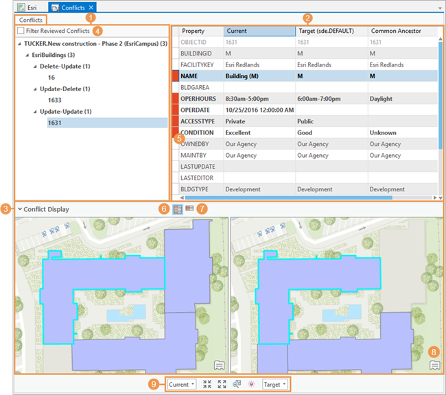

La vue Conflicts (Conflits) répertorie tous les espaces de travail et couches ou tables qui contiennent des conflits pour toutes les cartes du projet. Les conflits sont organisés par sous-couche dans la couche d’entités Web, la catégorie de conflit (telle que mettre à jour-supprimer, ce qui signifie que l’entité a été mise à jour dans la version nommée mais supprimée de la version par défaut), et l’ID d’objet de l’entité affectée.
La vue Conflicts (Conflits) est composée de trois sections principales qui permettent de traiter les conflits.
  • La liste de l’onglet Conflicts (Conflits) contient le nom des couches d’entités Web en conflit. Sous chaque couche d’entités Web se trouvent toutes les sous-couches qui contiennent des conflits. Chaque entité en conflit est répertoriée sous chaque sous-couche et les entités sont regroupées par type de conflit.
    Par exemple, dans l’image ci-dessous, le nom de la couche d’entités Web est New construction - Phase 2 (EsriCampus). Il existe trois conflits dans l’ensemble de la couche d’entités Web, comme l’indique le nombre situé après le nom de la couche d’entités Web.
    Cette couche d’entités Web ne contient qu’une seule sous-couche : EsriBuildings. Il y a trois conflits dans cette sous-couche.
    Les trois entités contenant des conflits sont représentées par leur ID d’objet et regroupées selon le type de conflit. L’entité avec la valeur d’ID d’objet 16 a été supprimée de la version nommée, mais mise à jour dans la version par défaut (Delete-Update (Supprimer-Mettre à jour)). L’entité présentant la valeur d’ID d’objet 1633 a été mise à jour dans la version nommée, mais supprimée de la version par défaut. L’entité avec la valeur d’ID d’objet 1631 a été mise à jour dans les deux versions, mais les mises à jour n’étaient pas identiques.
  • La grille d’informations affiche les attributs et les valeurs tels qu’ils sont représentés dans la version nommée (Current (Actuel)), la version par défaut (Target (Cible)), et avant la mise à jour ou la dernière réconciliation (Common Ancestor (Ascendant commun)). Sélectionnez l’ID d’objet de l’une des entités dans la liste pour afficher les attributs et valeurs de cette entité.
    Remarque :
    Les champs attributaires sont répertoriés dans la colonne Property (Propriété) de la grille d’informations.
    Par exemple, dans l’image ci-dessous, l’entité avec la valeur d’ID d’objet 1631 est sélectionnée dans la liste des conflits. L’entité a été mise à jour dans la version nommée et dans la version par défaut (Update-Update (Mettre à jour-Mettre à jour)). Toutes les lignes qui contiennent des valeurs en conflit sont balisées en rouge.
  • La visionneuse Conflict Display (Affichage des conflits) vous permet de comparer visuellement les modifications apportées à la géométrie de l’entité sélectionnée. Dans l’image ci-dessous, la géométrie de l’entité sélectionnée n’a pas été mise à jour, si bien que l’entité est identique à la fois pour la version nommée (Current (Actuel)) et la version par défaut (Target (Cible)) dans la visionneuse Conflict Display (Affichage des conflits).
Dans la grille d’informations et la visionneuse Conflict Display (Affichage des conflits), vous pouvez comparer les représentations suivantes de l’entité sélectionnée :
  • Current (Actuelle) - Représente l’état actuel des entités et des attributs dans la version nommée. Cela inclut les modifications que vous avez apportées.
  • Target (Cible) : représente les entités et leurs attributs dans la version par défaut lors de la réconciliation.
  • Common ancestor (Ascendant commun) : représente les entités et attributs lors de la création de la version nommée ou de la dernière réconciliation de la version nommée avec la version par défaut.
Reportez-vous à l’image et au tableau ci-dessous pour examiner les éléments de la vue Conflicts (Conflits) :
Sections et éléments numérotés de la vue Conflits
Élément
Description
Liste des conflits : cette section contient toutes les couches et entités en conflit.
Grille d’informations : cette section affiche les attributs et valeurs de toutes les représentations de l’entité que vous sélectionnez dans la liste des conflits.
Visionneuse Conflict Display (Affichage des conflits) : la visionneuse d’affichage des conflits est une section extensible au bas de la vue Conflicts (Conflits). En affichant l’entité sélectionnée sur des cartes dans la visionneuse, vous pouvez comparer les modifications apportées à la géométrie de l’entité et visualiser le conflit entre les deux versions. Vous pouvez également naviguer indépendamment dans les cartes dans la visionneuse et identifier les entités dans l’affichage.
Filter Reviewed Conflicts (Filtrer les conflits examinés) : cochez cette case située en haut de la liste des conflits pour filtrer la liste et afficher uniquement les conflits qui n’ont pas été examinés.
Consultez la section Marquer les conflits comme examinés ou non examinés ci-dessous pour savoir comment examiner les conflits.
5
Indicateur rouge : un indicateur rouge pour une ligne signale un conflit. Par exemple, si la géométrie de l’entité a été mise à jour dans chaque version, un indicateur rouge apparaît à côté du champ Shape (Forme).
  • Lorsque les conflits sont définis par objet : toutes les lignes mises à jour sont en gras et comportent un indicateur rouge.
  • Lorsque les conflits sont définis par attribut : toutes les lignes mises à jour sont en gras, mais seules les lignes en conflit comportent un indicateur rouge.
6
Show All (Afficher tout) Afficher tous les champs : affiche tous les champs dans l’entité, même ceux qui ne contiennent pas de conflits.
7
Show Conflicts (Afficher les conflits) Afficher uniquement les champs en conflit : affiche uniquement les champs en conflit.
8
Show credits for service layers (Afficher les crédits des couches de services) : cliquez sur cette icône pour ouvrir une boîte de dialogue répertoriant les fournisseurs et les auteurs du fond de carte utilisé dans la visionneuse Conflict Display (Affichage des conflits).
9
Outils de navigation de la fenêtre Conflict Display (Affichage des conflits) : les outils suivants vous permettent d’accéder à la version affichée et de la contrôler, ainsi que de naviguer dans la fenêtre d’affichage des conflits :
  • Deux menus déroulants, un pour chaque fenêtre d’affichage, vous permettent d’afficher la version Current (Actuel) (version nommée), Target (Cible) (version par défaut) ou Common Ancestor (Ascendant commun).
  • Zoom In (Zoom avant) Zoom avant constant : effectue un zoom avant pour afficher la carte à une plus grande échelle, ce qui augmente la taille des entités, mais affiche moins de surface.
  • Zoom Out (Zoom arrière) Zoom arrière constant : effectue un zoom arrière pour afficher la carte à une plus petite échelle, ce qui réduit la taille des entités, mais affiche plus de surface.
  • Zoom To Selected (Zoom sur les entités sélectionnées) Zoom sur les résultats : applique un zoom afin de centrer la carte sur l’entité sélectionnée.
  • Flash Selected (Faire clignoter la sélection) Flash : l’entité sélectionnée clignote brièvement en bleu et devient rouge dans la visionneuse Conflict Display (Affichage des conflits).

Liste des conflits
Toutes les couches et entités contenant des conflits s’affichent dans la liste des conflits. Cette liste affiche le nombre total de conflits pour chaque couche d’entités Web et chaque sous-couche.
Développez chaque couche pour afficher les types de conflits pour chaque entité. Ils sont répartis selon les catégories suivantes :
  • Update-Delete (Mettre à jour-Supprimer) : l’entité a été mise à jour dans la version nommée et supprimée dans la version par défaut.
  • Delete-Update (Supprimer-Mettre à jour) : l’entité a été supprimée dans la version nommée et mise à jour dans la version par défaut.
  • Update-Update (Mettre à jour-Mettre à jour) : l’entité a été mise à jour dans les deux versions.
Lorsque vous sélectionnez l’ID d’objet d’une entité dans la liste des conflits, les champs et les attributs des versions actuelle, cible et d’ascendant commun de l’entité apparaissent dans la grille d’informations.
Conseil :
Les conflits qui n’ont pas été examinés sont affichés en gras. Les conflits qui ont été examinés ne sont plus en gras.
La grille d’informations contient les différentes représentations des valeurs attributaires de l’entité sélectionnée. Les attributs et valeurs de toutes les représentations d’une entité en conflit vous permettent de comparer la façon dont les valeurs attributaires diffèrent entre les versions, et vous aident à décider quelle représentation des données conserver. Tous les champs sont affichés dans la grille d’informations et un indicateur rouge apparaît pour la ligne qui contient des valeurs attributaires en conflit entre les versions.
Conseil :
Tous les champs sont affichés dans la grille d’informations de la vue Conflicts (Conflits) ; toutefois, les champs sur lesquels un filtre des conflits au niveau des champs est appliqué ne sont pas identifiés comme étant en conflit et n’affichent pas d’indicateur rouge.
Cliquez sur Conflict Display (Affichage des conflits) pour ouvrir ou fermer la section de la visionneuse d’affichage des conflits en bas de la vue Conflicts (Conflits). Cette visionneuse vous permet de visualiser les conflits dans la géométrie d’une entité tels qu’ils apparaissent sur la carte, d’accéder aux entités à l’écran et de les identifier. Les conflits affichés sont basés sur la valeur de l’ID d’objet de l’entité sélectionnée dans la liste des conflits.
Les outils de navigation de l’affichage des conflits se trouvent sous la visionneuse Conflict Display (Affichage des conflits). Ces outils contiennent deux menus déroulants qui vous permettent de modifier les représentations des données comparées. Les options incluent les représentations Current (Actuel), Target (Cible) ou Common Ancestor (Ascendant commun) des données.
Le contenu de la visionneuse d’affichage des conflits dépend de la présence de la couche d’entités Web en conflit dans la carte active, comme décrit ci-dessous :
  • Lorsque la couche figure dans la carte active, le conflit affiche toutes les couches de carte, utilise la symbologie de la carte et inclut le fond de carte.
  • Si la couche ne figure pas dans la carte active, le conflit affiche uniquement la couche en conflit, utilise la symbologie par défaut et n’inclut pas le fond de carte.

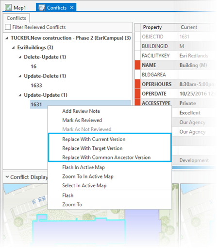

Résoudre les conflits
Lorsque vous résolvez des conflits, vous choisissez la représentation des entités et des attributs que vous souhaitez conserver. Après l’opération de rapprochement, vous pouvez utiliser la vue Conflicts (Conflits) pour indiquer la représentation à conserver. Gardez en tête que l’utilisation des options de remplacement dans la vue Conflicts (Conflits) revient au même qu’une opération de modification.
Dans la vue Conflicts (Conflits), cliquez avec le bouton droit sur un en-tête de représentation ou une valeur attributaire dans la grille d’informations, ou sur une couche ou une entité dans la liste des conflits, et sélectionnez l’une des options de remplacement suivantes :
  • Replace With Current Version (Remplacer par la version actuelle)
  • Replace With Target Version (Remplacer par la version cible)
  • Replace With Common Ancestor Version (Remplacer par la version d’ascendant commun)
Menu contextuel Conflits de la version de branche
Voici les différents niveaux auxquels les options de remplacement permettent de résoudre des conflits, qui se basent sur les éléments auxquels vous accédez dans la vue Conflicts (Conflits) :
  • Remplacement d’attribut
    Cette opération se produit au niveau du champ (dans la grille d’informations) et vous définissez les valeurs attributaires pour la version actuelle (nommée) uniquement.
    Pour ce faire, cliquez avec le bouton droit sur l’attribut en conflit dans la colonne de la version actuelle dans la grille d’informations, puis cliquez sur une option de remplacement. Pour conserver la valeur telle qu’elle est représentée dans la version actuelle, cliquez sur Replace With Current Version (Remplacer par la version actuelle). Vous pouvez également remplacer la valeur figurant dans la version actuelle par la valeur de la représentation dans la version par défaut (Replace With Target Version (Remplacer par la version cible)) ou par la valeur de la représentation de l’ascendant commun.
  • Remplacement d’entité
    Cette méthode est appliquée au niveau de la ligne. Vous pouvez remplacer une entité complète par la représentation de l’entité dans la représentation actuelle, cible ou d’ascendant commun. Cela signifie que toutes les valeurs attributaires pour l’entité (y compris la géométrie de l’entité) sont remplacées.
    Pour ce faire, cliquez avec le bouton droit sur l’ID d’objet de l’entité dans la liste Conflicts (Conflits), puis cliquez sur l’option de remplacement souhaitée.
  • Remplacement au niveau des couches
    Vous pouvez remplacer la représentation actuelle de la sous-couche complète par la représentation actuelle, cible ou d’ascendant commun afin de résoudre le conflit. Cette méthode remplace l’ensemble des entités et attributs conflictuels de la sous-couche en une seule fois, ce qui vous permet d’actualiser et de remplacer rapidement les entités conflictuelles. Si la liste Conflicts (Conflits) contient plusieurs entités dans cette couche, toutes sont remplacées par la version de votre choix.
    Pour remplacer tous les conflits dans la couche, cliquez avec le bouton droit sur le nom de la sous-couche dans la liste Conflicts (Conflits), puis cliquez sur l’option de remplacement souhaitée.
  • Effectuer un remplacement pour une couche d’entités Web
    Cette opération se produit au niveau de la couche d’entités Web. Cette option remplace toutes les entités, couches et valeurs attributaires en conflit par la représentation de votre choix.
    Cliquez avec le bouton droit sur la couche d’entités Web en haut de la liste Conflicts (Conflits), puis choisissez l’option de remplacement appropriée pour remplacer tous les conflits.

Pour indiquer qu’une entité est examinée, cliquez avec le bouton droit sur la valeur d’ID d’objet dans la liste des conflits, puis cliquez sur Mark as reviewed (Marquer comme révisé). La mise en gras de l’entité est supprimée dans la vue Conflicts (Conflits). Pour indiquer qu’un examen approfondi est nécessaire, cliquez avec le bouton droit sur la valeur d’ID d’objet dans la liste des conflits, puis cliquez sur Mark as not reviewed (Marquer comme non révisé). L’entité s’affiche de nouveau en gras dans la vue Conflicts (Conflits).
Vous pouvez filtrer la liste pour n’afficher que les conflits qui n’ont pas encore été examinés en cochant la case Filter Reviewed Conflicts (Filtrer les conflits examinés) en haut de la vue Conflicts (Conflits).
Vous pouvez également ajouter une remarque sur la révision pour fournir des informations aux autres réviseurs. Cliquez avec le bouton droit sur une entité, sélectionnez Add Review Note (Ajouter une remarque sur la révision) et saisissez le texte dans la zone de texte Add Review Note (Ajouter une remarque sur la révision). Vous pouvez mettre à jour une remarque sur la révision existante en cliquant avec le bouton droit sur une entité et en sélectionnant Edit Review Note (Mettre à jour la remarque sur la révision).
