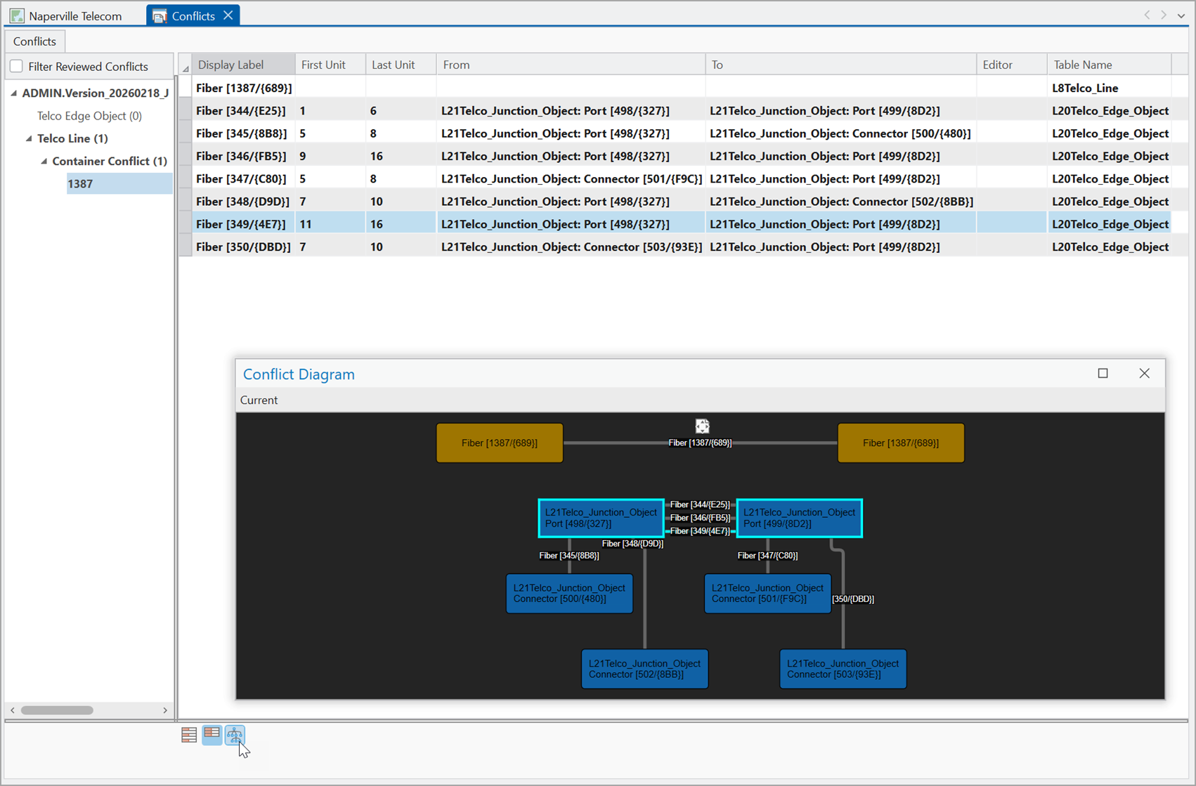

Lorsqu’une opération de réconciliation détecte des conflits logiques sur les entités de conteneur de conflits, ces conflits sont signalés dans la vue Conflicts (Conflits) avec tous les autres conflits découverts lors de la réconciliation. Chaque entité de conteneur de conflits avec un conflit logique apparaît dans la liste des conflits pour le type d’entité en tant que Container Conflict (Conflit de conteneur), l’ensemble de conflits étant représenté pour la version antérieure à la réconciliation.
Utilisez la vue Conflicts (Conflits) pour examiner la représentation de l’ensemble de conflits dans la version nommée actuelle. Vous pouvez accéder à un diagramme affichant la hiérarchie d’inclusion pour l’entité de conteneur de conflits en sélectionnant l’entité de conteneur de conflits sous Container Conflict (Conflit de conteneur), puis en cliquant sur l’icône View conflict diagram (Afficher le diagramme conflictuel) Afficher un diagramme de hiérarchie d’inclusion le conteneur de conflits sous la grille d’informations.
Remarque :
La grille d’informations ne prend actuellement pas en charge l’affichage de l’ensemble de conflits dans Target Version (Version cible).
Le diagramme Conflict Diagram (Diagramme conflictuel) peut être utilisé pour fournir un contexte visuel à l’ensemble de conflits. La sélection d’une entité dans la grille d’informations permet de sélectionner l’élément correspondant dans le diagramme, tandis que la sélection de l’élément dans le diagramme entraîne la sélection de l’entité associée dans la grille.
Remarque :
Vous pouvez utiliser des expressions de champ d’affichage sur la couche pour identifier les entités dans la grille d’informations et le diagramme Conflict Diagram (Diagramme conflictuel).
Examen d’un conflit de conteneur à l’aide du diagramme conflictuel
Lorsque vous résolvez des conflits, vous choisissez la représentation de la ligne que vous souhaitez conserver. Pour résoudre les conflits, accédez à la vue Conflicts (Conflits), cliquez avec le bouton droit sur une couche ou une entité associée à Container Conflict (Conflit de conteneur) dans la liste Conflicts (Conflits) et sélectionnez l’option de remplacement.
