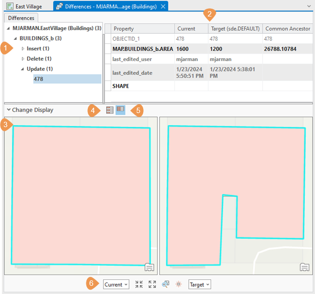

Utiliser la vue Différences
Lorsque la vue Différences est ouverte dans une couche d’entités Web qui a accès à une version nommée, l’onglet Differences (Différences) présente les différences existant entre la version nommée actuelle et la version par défaut. Les différences entre les versions sont symbolisées par un texte en gras.
Vue Différences
Élément
Description
Liste des différences : la section de la liste des différences comporte toutes les couches et entités présentant des différences.
Grille d’informations : cette section affiche les attributs et valeurs de toutes les représentations de l’entité que vous sélectionnez dans la liste des différences. Les valeurs attributaires affichées en gras signifient que des modifications apportées à la version actuelle comportent des différences. Les valeurs attributaires en gras et non disponibles font référence à des champs gérés par le système qui contiennent des différences.
Visionneuse d’affichage des modifications : la visionneuse d’affichage des différences est une section qu’il est possible de développer au bas de la vue Différences. En affichant l’entité sélectionnée sur des cartes dans la visionneuse, vous pouvez comparer les modifications apportées à la géométrie de l’entité et visualiser le conflit entre les deux versions. Vous pouvez également naviguer indépendamment dans les cartes dans la visionneuse et identifier les entités dans l’affichage.
Show All (Afficher tout) Afficher tous les champs : affiche tous les champs de l’entité.
5
Show Differences (Afficher les différences) Afficher uniquement les champs en conflit : affiche seulement les champs présentant des différences.
6

Éléments de la vue Différences
Toutes les couches qui présentent des différences figurent dans la liste des différences. Cette liste indique le nombre total de différences (entre parenthèses) pour chaque couche et chaque sous-couche.
Développez  chaque couche pour afficher les types de conflits pour chaque entité. Ils sont répartis selon les catégories suivantes :
  • Insérer : l’entité a été insérée dans la version actuelle.
  • Supprimer : l’entité a été supprimée de la version actuelle.
  • Mettre à jour : l’entité a été mise à jour dans la version actuelle.
Lorsque vous sélectionnez l’ID d’objet d’une entité dans la liste des différences, les champs et les attributs des représentations actuelle, cible et d’ascendant commun de l’entité apparaissent dans la grille d’informations.
La grille d’informations contient les différentes représentations des valeurs attributaires de l’entité sélectionnée. Les attributs et valeurs de toutes les représentations d’une entité affichant des différences vous permettent de comparer la façon dont les valeurs attributaires diffèrent entre les versions. Les valeurs attributaires affichées en gras signifient que des modifications apportées dans la version actuelle diffèrent de celles apportées dans la version par défaut.
Au-dessous de la grille d’informations, vous pouvez utiliser les boutons Show All (Afficher tout) Afficher tous les champs et Show Differences (Afficher les différences) Afficher uniquement les champs en conflit pour changer les champs affichés dans la grille.
Cliquez sur la flèche à côté de l’étiquette Change Display (Affichage des modifications) pour ouvrir la visionneuse d’affichage des modifications en bas de la vue Différences. Vous pouvez ainsi comparer les modifications apportées à la géométrie de l’entité sélectionnée telles qu’elles apparaissent sur une carte, en plus d’accéder aux entités et de les identifier.
Utilisez les menus déroulants en bas de la visionneuse pour comparer la représentation de l’entité à l’aide des options suivantes :
  • Current (Actuel) : comparaison par rapport à la version actuelle.
  • Target (Cible) : comparaison par rapport à l’état de l’entité dans la version cible (par défaut).
  • Common ancestor (Ascendant commun) : comparaison par rapport à l’état de l’entité dans la version actuelle avant sa mise à jour.
