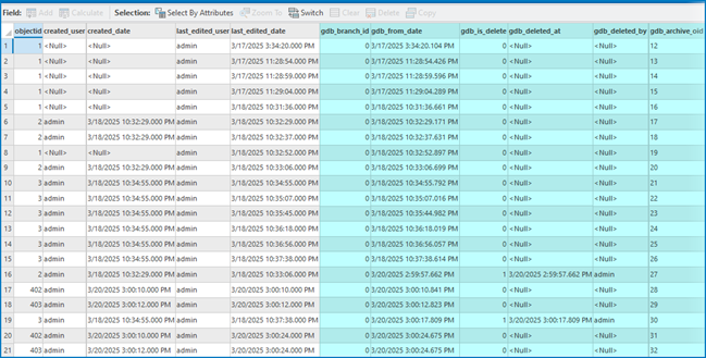

Pour gérer toutes les modifications (insertions, mises à jour et suppressions), les six champs système spécifiques suivants sont ajoutés à la table métier de la table ou classe d’entités en branche versionnée.
  • GDB_BRANCH_ID : identifie la version dans laquelle la mise à jour a été effectuée.
  • GDB_FROM_DATE : enregistre la date et l’heure exactes d’une mise à jour.
  • GDB_IS_DELETE : indique si une entité a été supprimée, à l’aide d’une valeur binaire (0 pour Non supprimée et 1 ou 2 pour Supprimée).
  • GDB_DELETED_AT : enregistre la date et l’heure de la suppression d’une entité.
  • GDB_DELETED_BY : enregistre l’utilisateur qui a supprimé l’entité.
  • GDB_ARCHIVE_OID : identifie de manière unique chaque ligne de la table, en suivant chaque mise à jour avec un ID distinct.
Champs de l’historique d’archivage du versionnement de branche
Remarque :
Les champs GDB_DELETED_AT et GDB_DELETED_BY sont ajoutés à la table ou classe d’entités pour permettre le suivi des suppressions. Ils fonctionnent en synergie avec les champs de suivi d’éditeur standard.
