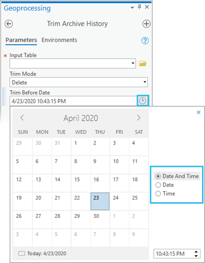

  4. Si vous le souhaitez, indiquez une valeur pour Trim Before Date (Réduire avant la date). Les options disponibles sont les suivantes :
    Outil Réduire l’historique de l’archive avec les options Réduire avant la date
    • Si le paramètre Trim Before Date (Réduire avant la date) est laissé vide, l’outil tente de supprimer toutes les lignes retirées et, si aucune des lignes n’est référencée par un réplica qui n’a pas déjà synchronisé ces lignes, l’opération échoue.
    • Si le paramètre Trim Before Date (Réduire avant la date) est renseigné avec une valeur, l’outil tente de supprimer les lignes retirées antérieures à la date en entrée. Si les lignes retirées sont référencées par un réplica qui n’a pas déjà synchronisé ces lignes, vous devez saisir une date de réduction antérieure ou désinscrire le réplica.

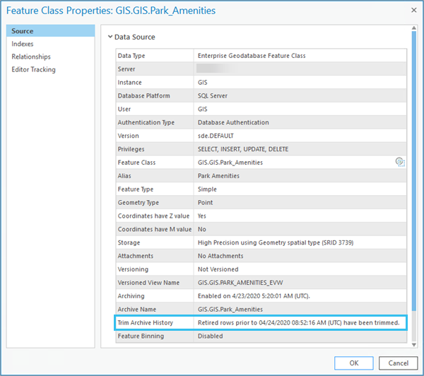

Si le jeu de données en entrée ou les jeux de données associés ne comportent aucune ligne à réduire, l’exécution de l’outil Réduire l’historique de l’archive aboutit et renvoie un avertissement concernant les tables pour lesquelles aucune ligne n’a été réduite. Une fois la réduction effectuée, vous pouvez accéder à la date de la dernière réduction d’un jeu de données sur l’onglet Source de la boîte de dialogue des propriétés de la classe d’entités ou de la table. L’onglet Source permet en outre de visualiser la propriété Archiving (Archivage) avec les données et l’heure (UTC) pour lesquelles l’archivage a été activé et la propriété Archive Name (Nom d’archive) est renseignée.
Les propriétés de la classe d’entités s’affichent pour la dernière exécution de l’outil de géotraitement Réduire l’historique de l’archive.
