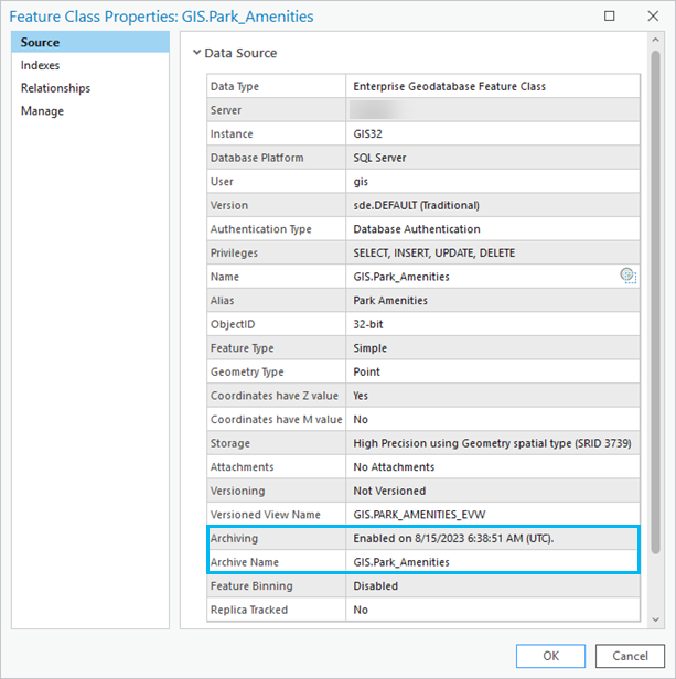

    Si l’archivage est activé, la propriété Archiving (Archivage) sur l’onglet Source reflète la date et l’heure, en temps universel coordonné (UTC), de l’activation de l’archivage et la propriété Archive Name (Nom d’archive) est renseignée.
    Propriétés d’une classe d’entités pour laquelle l’archivage est activé
