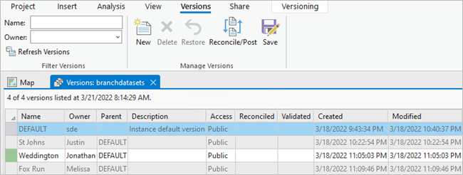

L’une des manières d’effectuer ces tâches consiste à utiliser la vue Versions d’ArcGIS Pro. Lorsque vous ouvrez la vue Versions, elle affiche les versions et leurs propriétés, comme illustré dans l’image ci-après. Dans cette image, l’utilisateur Jonathan a créé une version nommée appelée Weddington et a défini la propriété Access (Accès) sur Public.
Nouvelle version créée avec la vue Versions

La vue Versions contient les propriétés suivantes pour les versions de branche :
Propriété de version
Description
Service
Nom du service d’entités pour la version.
Remarque :
Cette propriété n’est disponible que dans la vue Versions de l’administrateur de la géodatabase en cas d’utilisation d’une source de données de connexion de base de données configurée pour le versionnement de branche.
Nom
Nom de la version.
Propriétaire
Propriétaire de la version.
Parent
Parent de la version actuelle.
Description
Texte descriptif de la version.
Accès
Niveau d’accès de l’autorisation pour la version (public, privé ou protégé).
Créé
Date et heure de création de la version.
Date de modification
Date et heure de dernière modification de la version. Les versions nouvellement créées héritent de l’heure de modification de la version parent.
Cela comprend les opérations telles que la mise à jour, la réconciliation et la réinjection.
Validés
Date et heure de la dernière évaluation des règles de géodatabase pour la version avec l’option Modified in this branch (Modifié dans cette branche) définie sur true (vrai). Cette propriété est vide si l’outil Évaluer les règles n’a jamais été appelé sur la version.
Réconciliée
Date et heure de la dernière opération de réconciliation. Si la version n’a jamais été réconciliée ou si elle n’a pas appelé la réconciliation depuis la dernière opération de réinjection, cette colonne est vide.
Cette propriété est disponible uniquement pour les versions nommées.
Ascendant commun
La date et l’heure à laquelle la version a référencé le même moment que la version par défaut.
Ascendant précédent
La date et l’heure précédentes auxquelles la version a référencé le même moment que la version par défaut.
Propriétés des versions de branche dans la vue Versions

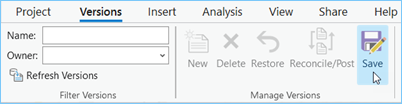

  3. Cliquez sur Save (Enregistrer) dans l’onglet Versions.

  4. Cliquez sur Save (Enregistrer) dans la section Manage Versions (Gérer les versions) de l’onglet Versions.
    Cliquez sur Enregistrer dans l’onglet Versions.
