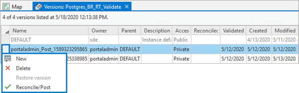

Versions de réplica dans la vue Versions
Toutes les versions de réplica sont visibles et peuvent être gérées dans la vue Versions, comme indiqué ci-dessous.
Vous pouvez identifier les versions de réplica grâce à leur nom. Pour garantir son unicité, le nom de la version de réplica inclut les éléments suivants :
  • le nom du compte de portail qui télécharge la carte ;
  • le nom du service d’entités ;
  • un identifiant unique (ID).
Ne renommez pas les versions de réplica. Les éditeurs hors connexion ne peuvent pas effectuer la synchronisation si vous modifiez le nom de la version de réplica.
Réconcilier et réinjecter
Pour enregistrer les mises à jour de la version de réplica dans la version par défaut (ou dans une autre version parent si vous utilisez le versionnement traditionnel) et mettre les mises à jour à disposition des autres utilisateurs, cliquez avec le bouton droit sur la version de réplica dans la vue Versions, puis réconciliez et réinjectez les mises à jour.
