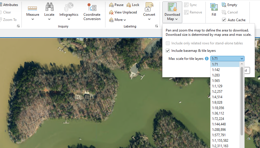

Utiliser les couches de tuiles en mode hors connexion

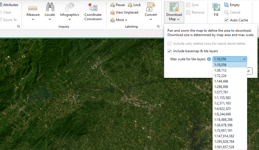

Chaque couche de tuiles comporte un nombre maximal de tuiles pouvant être utilisées hors connexion. Si la carte couvre une grande surface, la limite maximale du nombre de tuiles est atteinte à une échelle donnée. Les tuiles téléchargées conviennent jusqu’à cette échelle, mais lorsque vous agrandissez davantage la carte, les détails supplémentaires ne sont pas disponibles.
La limite maximale du nombre de tuiles est atteinte à une échelle inférieure à celle utilisée avec un zoom avant rapproché.
Si vous effectuez un zoom avant de sorte que la carte couvre une plus petite surface, vous pouvez mettre davantage de tuiles hors connexion avant d’atteindre la limite maximale du nombre de tuiles et vous disposez de données de référence plus détaillées en mode hors connexion.
Appliquez un zoom avant rapproché pour disposer de données de référence plus détaillées en mode hors connexion.
À une échelle de carte donnée, les couches de tuiles et couches de tuiles vectorielles peuvent mettre un nombre de tuiles différent hors connexion. Les paquetages de tuiles et paquetages de tuiles vectorielles téléchargés fournissent des niveaux de détails différents lorsque vous utilisez la carte hors connexion.
Les couches de tuiles vectorielles et couches de tuiles raster possèdent des limites maximales du nombre de tuiles différentes à une même échelle de carte.
Si un grand nombre de tuiles sont mises hors ligne, les paquetages de tuiles et les paquetages de tuiles vectorielles créés sont plus volumineux et le téléchargement du paquetage prend plus de temps. Le téléchargement d’un paquetage de tuiles de 1 Go prend 30 minutes avec une bonne connexion réseau.

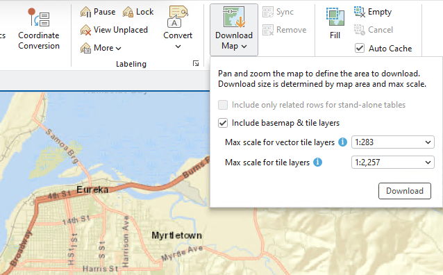

Pour utiliser des couches de tuiles hors connexion, procédez comme suit :
  1. Sur l’onglet Map (Carte) du ruban, dans le groupe Offline (Hors connexion), cliquez sur Download Map (Télécharger la carte) .
  2. Cochez la case Include basemap & tile layers (Inclure les couches de fond de carte et de tuiles) pour mettre ces couches hors ligne.
    Cette option est disponible uniquement si une couche de fond de carte ou de tuiles de la carte peut être mise hors ligne.
  3. Cliquez sur la liste déroulante Max scale for vector tile layers (Échelle max des couches de tuiles vectorielles) et choisissez l’échelle la plus élevée que vous souhaitez utiliser pour télécharger les couches de tuiles vectorielles.
  4. Cliquez sur la liste déroulante Max scale for tile layers (Échelle max des couches de tuiles) et choisissez l’échelle la plus élevée que vous souhaitez utiliser pour télécharger les couches de tuiles et couches d’images.
  5. Vous pouvez éventuellement effectuer un zoom avant ou arrière sur la carte pour modifier l’échelle à utiliser pour mettre les tuiles hors connexion et choisir une autre échelle pour télécharger les tuiles.
  6. Cliquez sur Télécharger.
    Une barre de progression apparaît lors de la mise hors connexion des données et des tuiles. Les couches de tuiles et les couches d’imagerie sont téléchargées dans un paquetage de tuiles. Un fichier .tpkx est créé si ce format est pris en charge par le service. Sinon, un fichier .tpk est créé. Les couches de tuiles vectorielles peuvent être téléchargées dans un paquetage de tuiles vectorielles (.vtpk).
    À l’issue du processus, les paquetages contenant les tuiles hors connexion apparaissent par défaut dans le dossier d’accueil du projet. L’emplacement de téléchargement de la géodatabase peut être spécifié à l’aide des options de partage et de téléchargement ArcGIS Pro. Les couches de la carte référençant les couches de tuiles qui ont été utilisées en mode hors connexion sont désactivées. Les nouvelles couches référençant les paquetages de tuiles et paquetages de tuiles vectorielles hors connexion sont ajoutées à la carte.
  7. Enregistrez le projet.

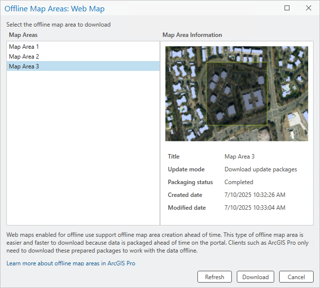

Pour utiliser hors connexion des zones cartographiques préparées à l’avance, procédez comme suit :
  1. Dans la fenêtre Catalog (Catalogue), cliquez sur l’onglet Portal (Portail).
    Vous pouvez également, avec une vue du catalogue active, cliquer sur Portal (Portail) dans la fenêtre Contents (Contenu).
  2. Dans My Content (Mon contenu) ou une autre collection du portail, accédez à une carte ou une scène Web ou recherchez-en une.
  3. Cliquez avec le bouton droit de la souris sur la carte Web, puis cliquez sur View Offline Map Areas (Afficher les zones cartographiques hors connexion).
  4. Dans la fenêtre Offline Map Areas (Zones cartographiques hors connexion), sélectionnez la zone cartographique de votre choix.
    Le bouton Refresh (Actualiser) peut être utilisé pour afficher le contenu le plus récent des zones cartographiques hors connexion et leur état.
  5. Cliquez sur Télécharger.
    Fenêtre de sélection de la boîte de dialogue Offline Map Areas (Zones cartographiques hors connexion) avec trois zones cartographiques disponibles
