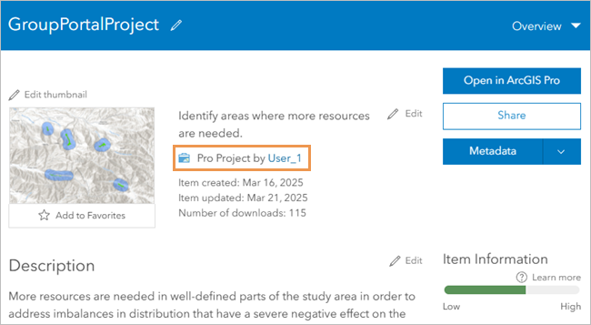

Dans l’application du portail, un projet de portail est identifié par une étiquette Pro Project (Projet Pro) dans la page de description de l’élément correspondante et dans la collection My Content (Mon contenu) du propriétaire du projet.
Page de l’élément du projet de portail dans une fenêtre du navigateur

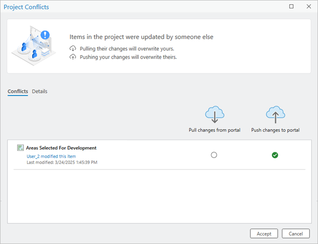

Les projets de portail ne sont pas mutuellement visibles. Lorsque vous ouvrez le projet, vous ne savez pas qui d’autre travaille sur le projet (sur une copie locale, à proprement parler) et n’avez aucune idée des modifications que les autres utilisateurs apportent. Les notifications sur le travail effectué par les tiers n’apparaissent que lorsque les modifications que vous avez chargées sont en conflit avec les leurs.
Par exemple, votre collègue et vous-même pouvez avoir tous deux modifié la même carte de manières différentes. Comme chacun de vous travaille dans une copie locale, vous ne voyez pas la modification de l’autre en temps réel. Lorsque votre collègue enregistre sa copie locale du projet, sa modification est chargée sur le portail. Lorsque vous enregistrez votre copie locale par la suite, votre modification n’écrase pas automatiquement celle de votre collègue. Au lieu de cela, un conflit est détecté et la boîte de dialogue Project Conflicts (Conflits du projet) apparaît. Vous devez décider si le conflit doit être résolu en intégrant votre modification sur le portail ou en extrayant du portail les modifications apportées par votre collègue. Comme vous ne pouvez pas voir la modification de votre collègue, vous devrez peut-être le contacter avant de prendre votre décision.
Les conflits sont détectés et résolus au niveau de l’élément de projet, tel que la carte, la mise en page ou le rapport. Par exemple, un conflit survient si vous modifiez la symbologie d’une couche de carte et qu’un collègue apporte une modification différente dans la même carte (en ajoutant une nouvelle couche, en modifiant le fond de carte ou en modifiant le système de coordonnées de la carte, par exemple). En d’autres termes, ce sont les éléments de projet qui sont en conflit, pas leurs paramètres, propriétés ou éléments.
Lorsque vous résolvez le conflit, votre carte ou celle de votre collègue est enregistrée intégralement sur le portail.
Boîte de dialogue Project Conflicts (Conflits du projet)
Si vous intégrez les modifications, votre carte Areas Selected For Development (Surfaces sélectionnées pour le développement) est chargée et remplace celle que votre collègue a enregistrée sur le portail. Si vous extrayez les modifications, la carte de votre collègue demeure sur le portail et est téléchargée dans votre projet local.
Si des conflits sont détectés, aucune modification n’est chargée ou téléchargée tant qu’ils n’ont pas été résolus. Une fois que vous les avez résolus, toutes les modifications non conflictuelles sont traitées avec les modifications en conflit. Par exemple, une fois que vous avez résolu les conflits dans Map 1 (Carte 1), vos modifications dans Map 2 (Carte 2), qui n’étaient pas conflictuelles, sont également chargées sur le portail. En outre, les modifications de votre collègue dans Map 3 (Carte 3), qui n’étaient pas conflictuelles, sont téléchargées dans votre copie locale du projet.
