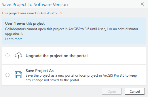

  1. Ouvrez le projet.
    Boîte de dialogue Enregistrer le projet dans une version spécifique du logiciel pour le propriétaire du projet ou l’administrateur
    La boîte de dialogue identifie le propriétaire du projet et la version d’ArcGIS Pro dans laquelle le projet est enregistré.
    La boîte de dialogue Save Project To Software Version (Enregistrer le projet dans une version spécifique du logiciel) apparaît et propose une option de mise à niveau du projet de portail.
  2. Dans la boîte de dialogue Save Project To Software Version (Enregistrer le projet dans une version spécifique du logiciel), cliquez sur Upgrade the project on the portal (Mettre à niveau le projet sur le portail), puis cliquez sur Open (Ouvrir).
    Vous pouvez également cliquer sur Save Project As (Enregistrer le projet sous) pour enregistrer le projet en tant que nouveau projet.
  3. Si vous y êtes invité, réparez les éléments de projet par défaut comme il convient, puis cliquez sur OK dans la boîte de dialogue Project Item Repair (Réparation d’élément de projet).
    Le projet de portail s’ouvre. Il est alors mis à niveau sur le portail vers la nouvelle version du logiciel et ne peut plus être ouvert dans des versions antérieures.

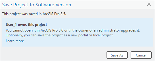

  1. Ouvrez un projet de portail.
    Zone de message Enregistrer le projet dans une version spécifique du logiciel pour un utilisateur autre que le propriétaire du projet
    La zone de message identifie la version d’ArcGIS Pro dans laquelle le projet est enregistré et le propriétaire du projet.
    La zone de message Save Project To Software Version (Enregistrer le projet dans une version spécifique du logiciel) s’affiche.
  2. Dans la zone de message Save Project To Software Version (Enregistrer le projet dans une version spécifique du logiciel), cliquez sur Save As (Enregistrer sous), puis effectuez l’une des opérations suivantes :
    • Dans la boîte de dialogue Save Project As (Enregistrer le projet sous), accédez à My Content (Mon contenu). Saisissez un nom pour le projet, puis cliquez sur OK.
    • Dans la boîte de dialogue Save Project As (Enregistrer le projet sous), accédez à un dossier de votre ordinateur ou à un partage réseau. Saisissez un nom pour le projet, puis cliquez sur OK.
    Vous pouvez également cliquer sur Cancel (Annuler) si vous ne souhaitez pas enregistrer le projet du portail en tant que nouveau projet.
    Le nouveau projet s'ouvre.
