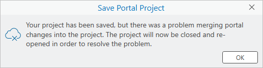

Une fois que vos modifications de la copie locale du projet sont enregistrées sur le portail, il est possible que les mises à jour réalisées sur le portail par vos collaborateurs soient téléchargées, mais pas fusionnées avec votre copie locale du projet. Dans ce cas, le message suivant apparaît :
Message indiquant que le projet va être fermé et rouvert pour résoudre un problème de fusion
Un problème de fusion des mises à jour signifie que la copie locale du projet se trouve dans un état instable. Elle doit être supprimée de son emplacement sur votre ordinateur et téléchargée à nouveau depuis le portail.
Pour résoudre le problème, cliquez sur OK dans le message Save Portal Project (Enregistrer le projet de portail).
ArcGIS Pro ferme le projet, supprime la copie locale de votre ordinateur et recrée le projet dans le même dossier. Votre copie locale du projet est identique au projet de portail et vous pouvez poursuivre votre travail.

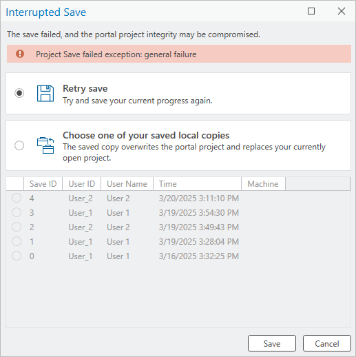

Une fois votre copie locale du projet enregistrée, il est possible que vos modifications ne soient pas chargées correctement sur le portail. Dans ce cas, la boîte de dialogue Interrupted Save (Enregistrement interrompu) s’affiche. Le projet se trouve peut-être dans un état instable sur le portail. Vous pouvez soit réessayer d’enregistrer, soit remplacer le projet sur le portail par l’une de vos copies locales enregistrées.
Boîte de dialogue Enregistrement interrompu avec l’option Réessayer d’enregistrer sélectionnée
Les noms de machine ont été supprimés de l’image.
L’option par défaut consiste à réessayer l’enregistrement. Si le chargement a échoué avant la fusion de vos modifications dans le projet de portail et si la cause (une panne de courant, par exemple) est résolue, cette opération réussit généralement.
Pour réessayer d’enregistrer, procédez comme suit :
  1. Vérifiez que l’option Retry save (Réessayer d’enregistrer) est sélectionnée dans la boîte de dialogue Interrupted Save (Enregistrement interrompu).
  2. Cliquez sur Save (Enregistrer).
    Si l’enregistrement réussit, vous pouvez poursuivre votre travail. Si l’enregistrement échoue de nouveau, la boîte de dialogue Interrupted Save (Enregistrement interrompu) réapparaît. Dans ce cas, l’état du projet de portail est unstable et le projet doit être remplacé.

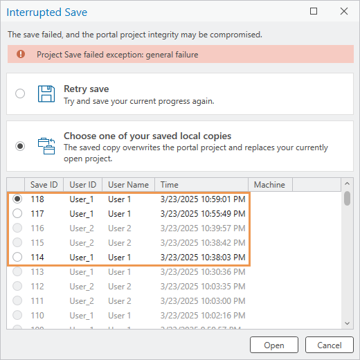

  1. Dans la boîte de dialogue Interrupted Save (Enregistrement interrompu), cliquez sur l’option Choose one of your saved local copies (Choisir l’une des copies locales enregistrées).
    La partie inférieure de la boîte de dialogue présente l’historique de sauvegarde du projet. Les trois états les plus récemment enregistrés du projet sont disponibles. Les enregistrements antérieurs sont visibles, mais ils ne sont pas disponibles.
  2. Cliquez sur l’une des copies locales enregistrées disponibles pour la sélectionner.
    Boîte de dialogue Enregistrement interrompu avec l’option permettant d’utiliser une copie locale enregistrée sélectionnée
    L’utilisateur 1 sélectionne l’enregistrement réussi le plus récent. Les noms de machine ont été supprimés de l’image.
  3. Cliquez sur Open (Ouvrir).
    Vous êtes invité à confirmer votre choix.
    Message concernant la confirmation de l’opération de remplacement
  4. Cliquez sur Yes (Oui) dans le message Overwrite Portal Project (Remplacer le projet sur le portail).
    Le projet sur le portail est remplacé par la copie locale enregistrée du projet qui correspond à l’option sélectionnée. Cette copie remplace également la copie locale actuellement ouverte du projet. Les modifications non enregistrées du projet ouvert sont perdues. Le projet sur le portail et votre copie locale du projet se trouvent maintenant dans un état identique et vous pouvez poursuivre votre travail.

L’un de vos collaborateurs dispose peut-être d’une copie enregistrée du projet plus récente que la vôtre. Dans ce cas, une bannière d’avertissement jaune apparaît au bas de la boîte de dialogue Interrupted Save (Enregistrement interrompu).
Boîte de dialogue Enregistrement interrompu avec une bannière d’avertissement jaune
La boîte de dialogue affiche un avertissement pour indiquer que l’utilisateur actuel n’est pas la personne ayant réalisé l’enregistrement le plus récent. Les noms de machine ont été supprimés de l’image.
Dans l’image ci-dessus, les enregistrements accessibles à l’utilisateur 1 (ID d’enregistrement 118, 117 et 114) ne sont pas aussi récents que le dernier enregistrement réalisé par l’utilisateur 2 (ID d’enregistrement 119). L’utilisateur 1 n’a pas accès aux copies enregistrées de l’utilisateur 2. Avant de remplacer le projet, l’utilisateur 1 doit contacter l’utilisateur 2 pour savoir comment procéder.
