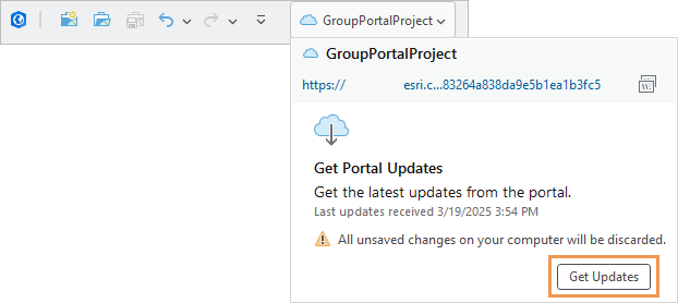

  1. Dans un projet ouvert, cliquez sur la liste déroulante du nom de projet et sur Get Updates (Obtenir les mises à jour).
    Bouton Obtenir les mises à jour de la fenêtre déroulante du nom de projet
