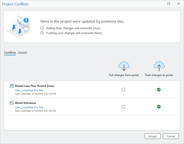

    Dans cet exemple, les modifications apportées à une mise en page et à une carte par l’utilisateur actuel sont en conflit avec les modifications précédemment chargées sur le portail par l’utilisateur User_2.
    La boîte de dialogue Project Conflicts (Conflits du projet) s’affiche. Par défaut, l’option Push changes to portal (Intégrer les modifications au portail) est sélectionnée dans le cadre de la résolution des conflits.
  2. Choisissez la manière de résoudre les conflits :
    • Conserver le paramètre par défaut pour résoudre les conflits en intégrant toutes vos modifications au portail.
    • Cliquer sur Pull changes to portal (Extraire les modifications du portail) pour résoudre les conflits en extrayant toutes les modifications du portail.
      Boîte de dialogue Conflits du projet présentant le bouton Extraire les modifications du portail sélectionné

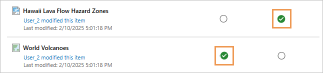

    • Cliquer sur une option en regard d’un conflit pour intégrer ou extraire les modifications au cas par cas.
      Boîte de dialogue Conflits du projet présentant deux conflits avec des résolutions différentes

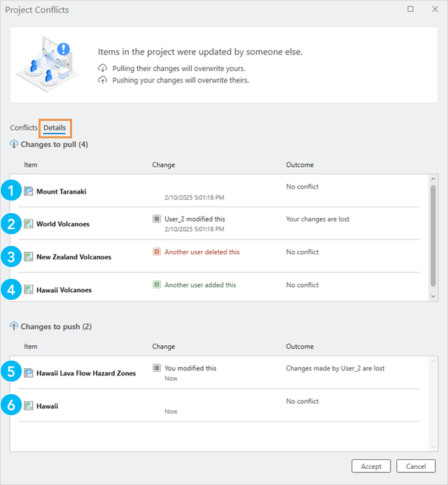

  3. Cliquez sur l’onglet Détails.
    L’onglet Details (Détails) présente tous les éléments qui seront intégrés ou extraits, y compris les éléments en conflit et les autres.
    Onglet Détails de la boîte de dialogue Conflits
    Dans cet exemple, quatre modifications apportées par les autres utilisateurs seront extraites du portail, et deux modifications seront intégrées au portail par vous-même.
    Elément
    Description
    Un autre utilisateur a modifié une mise en page nommée Mount Taranaki. Vous n’avez pas modifié cet élément, donc la modification est extraite sans conflit.
    L’utilisateur User_2 a modifié une carte nommée World Volcanoes. Vous avez également modifié cette carte. Dans l’onglet Conflicts (Conflits), vous avez choisi d’extraire la modification, ce qui signifie que votre modification est perdue.
    Un autre utilisateur a supprimé une carte nommée New Zealand Volcanoes. Vous n’avez pas modifié cette carte, donc la modification est extraite sans conflit. Il en résulte que la carte sera supprimée du projet.
    Un autre utilisateur a ajouté une carte nommée Hawaii Volcanoes. Comme il s’agit d’un nouvel élément, il est extrait sans conflit.
    5
    Vous avez modifié une mise en page nommée Hawaii Lava Flow Hazard Zones. L’utilisateur User_2 a également modifié cette mise en page. Dans l’onglet Conflicts (Conflits), vous avez choisi d’intégrer votre modification, ce qui signifie que la modification apportée par l’utilisateur User_2 est perdue.
    6
    Vous avez modifié une carte nommée Hawaii. Aucune autre utilisateur n’a modifié cet élément, donc votre modification est intégrée sans conflit.

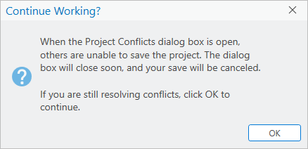

    Le projet est verrouillé tant que la boîte de dialogue Conflict Resolution (Résolution des conflits) est ouverte. Si la boîte de dialogue reste ouverte pendant cinq minutes, un message Continue Working (Continuer à travailler) apparaît.
    Message Continuer à travailler
    Vous pouvez cliquer sur OK dans le message Continue Working (Continuer à travailler) pour laisser la boîte de dialogue Conflict Resolution (Résolution des conflits) ouverte encore cinq minutes. Vous pouvez répéter cette opération aussi souvent que nécessaire. Toutefois, le projet reste verrouillé pour les autres utilisateurs pendant ce temps. Si vous ne cliquez pas sur OK, le message disparaît au bout d’une minute et la boîte de dialogue Project Conflicts (Conflits du projet) se ferme. Un message indique que le projet n’a pas été enregistré.
