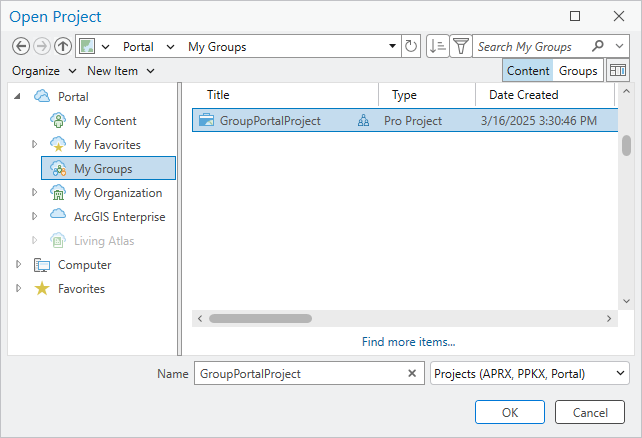

  2. Dans la fenêtre de navigation de la boîte de dialogue Open Project (Ouvrir le projet), sous Portal (Portail), cliquez sur une collection du portail, comme My Content (Mon contenu) ou My Groups (Mes groupes) .
  3. Dans la liste des contenus, cliquez sur un projet pour le sélectionner ou utilisez la zone de recherche en haut de la boîte de dialogue pour rechercher un projet.
    Boîte de dialogue Open Project (Ouvrir le projet) avec un projet de portail sélectionné
  4. Cliquez sur OK.

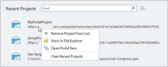

    Vous pouvez également cliquer avec le bouton droit sur un projet de portail dans la liste des projets récents pour ouvrir l’emplacement de la copie locale du projet dans File Explorer ou pour ouvrir la page des détails de l’élément du projet sur le portail.
    Liste Recent Projects (Projets récents) affichant le menu contextuel d’un projet de portail
