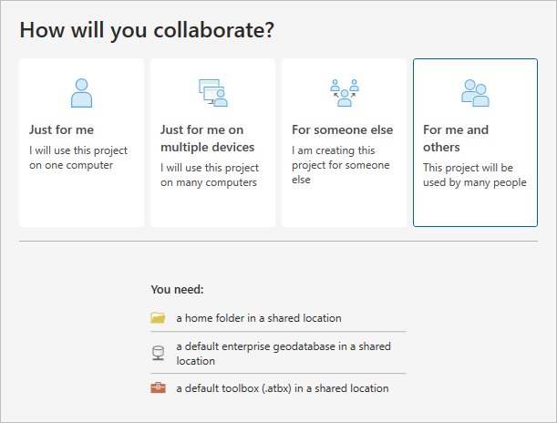

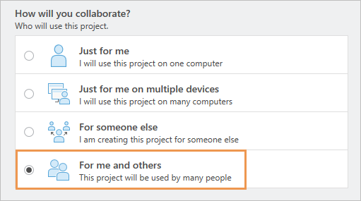

  7. Sur la page How will you collaborate (Comment voulez-vous collaborer), cliquez sur un des types de collaboration :
    • Pour moi uniquement
    • Pour moi uniquement sur plusieurs appareils
    • Pour un autre utilisateur
    • Pour les autres utilisateurs et moi-même
    Page Collaboration de l’assistant
    Sur l’image ci-dessus, l’option For me and others (Pour les autres utilisateurs et moi-même) est sélectionnée. Les exigences du type de collaboration sélectionné sont répertoriées. Dans le cas présent, le dossier d’accueil, la géodatabase par défaut et la boîte à outils par défaut doivent se trouver dans un emplacement partagé. La géodatabase par défaut doit être une géodatabase d’entreprise (.sde).
  8. Cliquez sur Next (Suivant).

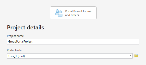

    Page Project details (Détails du projet) de l’assistant
    Le nom du projet et le dossier du portail s’affichent sur la page Project details (Détails du projet). Par défaut, le projet est enregistré à la racine du contenu de votre portail.
  9. Si vous le souhaitez, dans la zone de texte Project name (Nom du projet), spécifiez un nom différent pour le projet.
  10. Si vous le souhaitez, cliquez sur la flèche de liste déroulante Portal folder (Dossier du portail) et sélectionnez un autre dossier dans My Content (Mon contenu).
    Vous pouvez également cliquer sur Browse (Parcourir) et naviguez jusqu’à un dossier dans My Content (Mon contenu) ou créer un dossier à partir de la liste déroulante New Item (Nouvel élément) dans la boîte de dialogue de navigation New Project Location (Emplacement du nouveau projet).

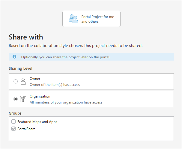

  11. Cliquez sur Next (Suivant). Sur la page Share with (Partager avec), choisissez comment partager le projet.
    Un projet de portail peut être mis à jour par plusieurs utilisateurs uniquement s’il est partagé avec un groupe de mise à jour partagée. Si le projet est partagé avec l’organisation, les membres de l’organisation peuvent l’ouvrir et enregistrer les modifications en local. Toutefois, seuls les membres du groupe de mise à jour partagée peuvent enregistrer les modifications sur le portail.
    Partager avec une page de l’assistant
    Dans cet exemple, PortalShare est un groupe de mise à jour partagée.
    Les propriétés de partage peuvent être définies ou modifiées sur l’application du portail après la création du projet. Par exemple, s’il n’existe pas de groupe de mise à jour partagée, il peut être créé ultérieurement.
    Remarque :
    La page Share with (Partager avec) apparaît uniquement lorsque le type de collaboration est For someone else (Pour un autre utilisateur) ou For me and others (Pour les autres utilisateurs et moi-même).

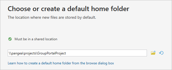

  12. Cliquez sur Next (Suivant). Sur la page Choose or create a default home folder (Choisir ou créer un dossier d’accueil du projet par défaut), spécifiez un dossier d’accueil de l’une des manières suivantes :
    • Dans la zone de saisie, saisissez un chemin d’accès UNC vers un dossier existant sur un lecteur réseau accessible à tous les utilisateurs qui se serviront du projet.
    • Cliquez sur Browse (Parcourir) et accédez à un dossier existant sur un lecteur réseau accessible à tous les utilisateurs. Cliquez sur un dossier pour le sélectionner, puis cliquez sur OK.
    • Cliquez sur Browse (Parcourir) et accédez à un lecteur réseau accessible à tous les utilisateurs. Dans la boîte de dialogue de navigation, cliquez sur la liste déroulante New Item (Nouvel élément), puis cliquez sur Folder (Dossier). Renommez le nouveau dossier, vérifiez qu’il est sélectionné, puis cliquez sur OK.
    Page du dossier d’accueil par défaut de l’assistant
    La coche verte est activée uniquement lorsque les conditions requises sont remplies. Pour ce type de collaboration, vous ne pouvez pas poursuivre tant que vous n’avez pas spécifié un dossier qui se trouve dans un emplacement partagé.
    Conseil :
    Il est recommandé de spécifier tous les chemins au format UNC (\\server\share\directory). Si les chemins sont spécifiés à l’aide d’une lettre de lecteur, comme X:\GroupPortalProject, la même lettre de lecteur doit être utilisée sur tous les ordinateurs qui accèdent au projet de portail. Le chemin d’accès sera endommagé pour les utilisateurs qui associent le lecteur à une autre lettre.
    Remarque :
    Pour tous les éléments de projet par défaut, le bouton Reset (Réinitialiser) réinitialise le chemin spécifié dans les options générales pour la création de projets sur un portail ArcGIS Enterprise.

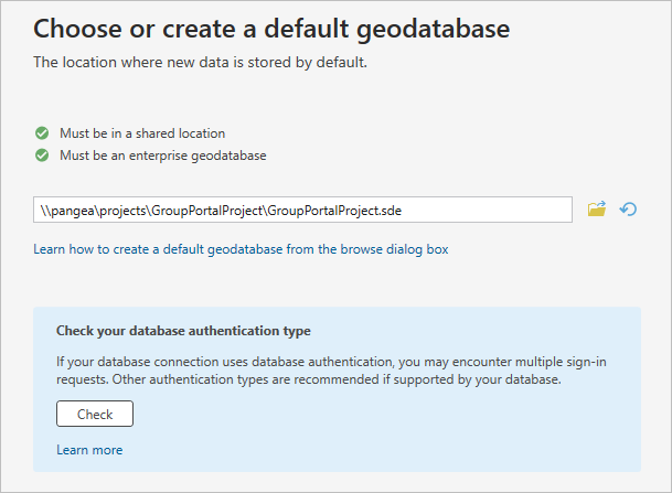

  13. Cliquez sur Next (Suivant). Sur la page Choose or create a default geodatabase (Choisir ou créer une géodatabase par défaut), spécifiez une géodatabase de l’une des manières suivantes :
    • Dans la zone de saisie, saisissez un chemin d’accès UNC vers une géodatabase existante sur un lecteur réseau accessible à tous les utilisateurs qui se serviront du projet.
    • Cliquez sur Browse (Parcourir) et accédez à une géodatabase existante sur un lecteur réseau accessible à tous les utilisateurs. Cliquez sur une géodatabase pour la sélectionner, puis sur OK.
    • Cliquez sur Browse (Parcourir) et accédez à un lecteur réseau accessible à tous les utilisateurs. Dans la boîte de dialogue de navigation, cliquez sur la liste déroulante New Item (Nouvel élément), puis cliquez sur un type d’élément. Renommez le nouvel élément, vérifiez qu’il est sélectionné, puis cliquez sur OK.
    Page de la géodatabase par défaut de l’assistant
    Remarque :
    Le type de collaboration For me and others (Pour les autres utilisateurs et moi-même) requiert que la géodatabase par défaut soit une géodatabase d’entreprise. Les autres types de collaboration peuvent utiliser des géodatabases fichier ou mobiles.

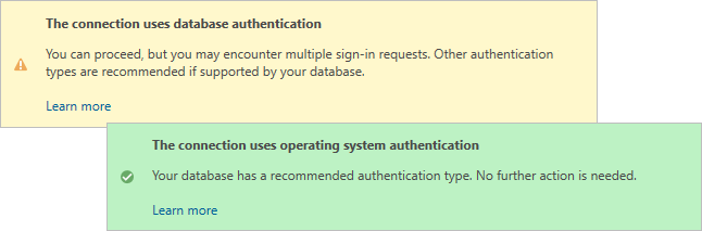

  14. Si vous le souhaitez, cliquez sur Check (Vérifier) pour vérifier le type d’ authentification de la base de données.
    En fonction du type d’authentification, différents messages apparaissent.
    Deux messages d’authentification de la base de données différents affichés ensemble
    Si la connexion à la base de données utilise l’authentification de la base de données, vous devrez peut-être valider vos informations d’identification fréquemment lorsque vous utilisez un projet de portail. C’est pourquoi d’autres types d’authentification sont recommandés, s’ils sont disponibles.

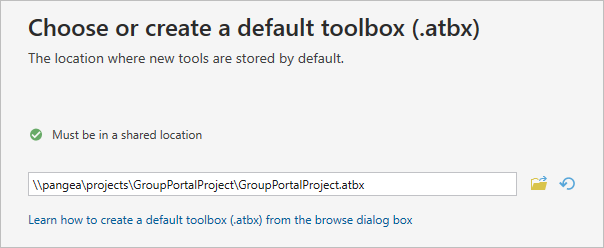

  15. Cliquez sur Next (Suivant). Sur la page Choose or create a default toolbox (.atbx) (Choisir ou créer une boîte à outils (.atbx) par défaut), spécifiez une boîte à outils de l’une des manières suivantes :
    • Dans la zone de saisie, saisissez un chemin d’accès UNC vers une boîte à outils existante sur un lecteur réseau accessible à tous les utilisateurs qui se serviront du projet.
    • Cliquez sur Browse (Parcourir) et accédez à une boîte à outils existante sur un lecteur réseau accessible à tous les utilisateurs. Cliquez sur une boîte à outils pour la sélectionner et cliquez sur OK.
    • Cliquez sur Browse (Parcourir) et accédez à un lecteur réseau accessible à tous les ordinateurs. Dans la boîte de dialogue de navigation, cliquez sur la liste déroulante New Item (Nouvel élément), puis cliquez sur Toolbox (.atbx) (Boîte à outils (.atbx)). Renommez le nouvel élément, vérifiez qu’il est sélectionné, puis cliquez sur OK.
    Page de la boîte à outils par défaut de l’assistant
    La coche verte est activée uniquement lorsque les conditions requises sont remplies. Chaque type de collaboration exige d’utiliser par défaut une boîte à outils ArcGIS portant l’extension .atbx.
    Une fois les éléments de projet par défaut spécifiés, vous pouvez cliquer sur Finish (Terminer) pour créer le projet. Vous pouvez également ajouter des métadonnées et afficher un résumé de vos paramètres.

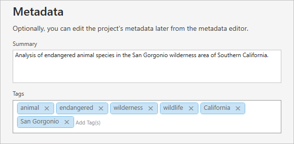

  16. Cliquez sur Next (Suivant). Sur la page Metadata (Métadonnées), ajoutez un résumé et des balises.
    Page Metadata (Métadonnées) de l’assistant

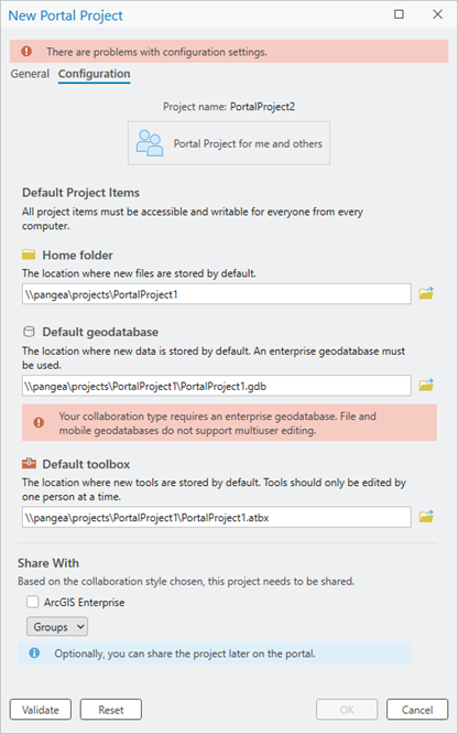

    La boîte de dialogue New Portal Project (Nouveau projet de portail) s’affiche. L’onglet General (Général) est sélectionné. Dans la partie supérieure de la boîte de dialogue, un message d’erreur apparaît si le projet n’est pas correctement configuré pour l’une des raisons suivantes :
    • Les éléments de projet par défaut ne sont pas encore spécifiés dans l’onglet Configuration.
    • Les éléments de projet par défaut sont spécifiés dans l’onglet Configuration mais ne correspondent pas au type de collaboration sélectionné.
    Les éléments de projet par défaut sont spécifiés automatiquement s’ils sont définis dans les options générales pour la création de projets sur un portail ArcGIS Enterprise.

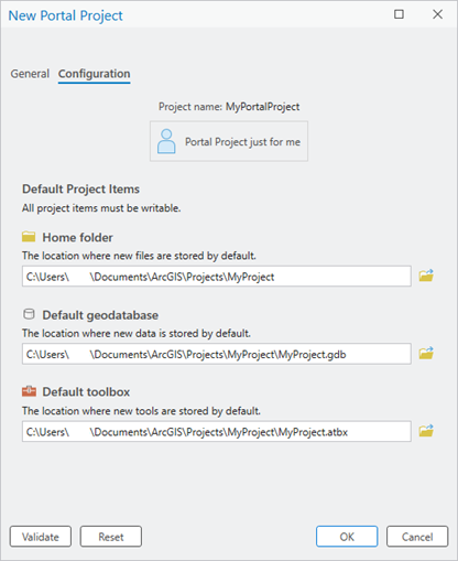

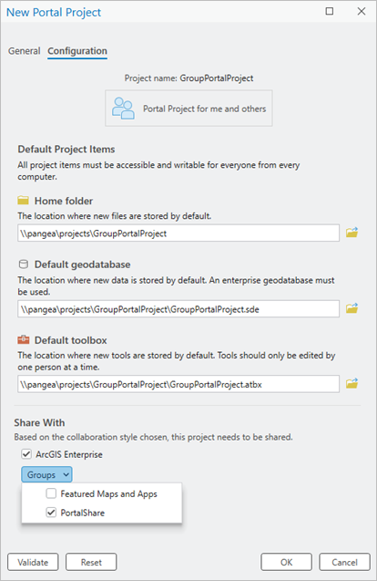

  10. Dans la partie supérieure de la boîte de dialogue, cliquez sur l’onglet Configuration.
    Lorsque vous créez un projet de portail, vous devez spécifier les chemins d’accès au dossier d’accueil, à la géodatabase par défaut et à la boîte à outils par défaut, et créer ces éléments si nécessaire.
  11. Dans la zone de texte Home folder (Dossier d’accueil), spécifiez un dossier d’accueil de l’une des manières suivantes :
    • Dans la zone de texte, saisissez un chemin d’accès UNC vers un dossier existant sur un lecteur réseau accessible à tous les utilisateurs qui se serviront du projet.
    Un message d’erreur apparaît sous la zone de saisie jusqu’à ce que vous fournissiez un chemin d’accès valide.
    Conseil :
    Remarque :
    Le bouton Reset (Réinitialiser) réinitialise le chemin spécifié dans les options générales pour la création de projets sur un portail ArcGIS Enterprise.
  12. Dans la zone de saisie Default geodatabase (Géodatabase par défaut), spécifiez une géodatabase par défaut de l’une des manières suivantes :
    • Dans la zone de texte, saisissez un chemin d’accès UNC vers une géodatabase existante sur un lecteur réseau accessible à tous les utilisateurs qui se serviront du projet.
    Remarque :
  13. Dans la zone de saisie Default toolbox (Boîte à outils par défaut), spécifiez une boîte à outils par défaut de l’une des manières suivantes :
    • Cliquez sur Browse (Parcourir) et accédez à un lecteur réseau accessible à tous les utilisateurs. Dans la boîte de dialogue de navigation, cliquez sur la liste déroulante New Item (Nouvel élément), puis cliquez sur Toolbox (.atbx) (Boîte à outils (.atbx)). Renommez le nouvel élément, vérifiez qu’il est sélectionné, puis cliquez sur OK.
  14. Dans la section Share With (Partager avec), cliquez sur la flèche de la liste déroulante Groups (Groupes) et cochez la case d’un groupe de mise à jour partagée.
    Vous pouvez cocher la case ArcGIS Enterprise.
    Paramètres dans l’onglet Collaboration de la boîte de dialogue New Portal Project (Nouveau projet de portail)
    Remarque :
    La section Share With (Partager avec) apparaît uniquement lorsque le type de collaboration est For someone else (Pour un autre utilisateur) ou For me and others (Pour les autres utilisateurs et moi-même).
  15. Cliquez sur Valider.
    Des messages d’avertissement ou d’erreur peuvent apparaître. Les avertissements indiquent des paramètres qui peuvent nuire aux performances ou à l’utilisation, mais ne vous empêchent pas de créer le projet. Les erreurs doivent être résolues avant la création du projet. Si la géodatabase par défaut est une géodatabase d’entreprise et que la connexion utilise l’authentification de base de données, l’avertissement suivant apparaît :
    Message d’avertissement d’authentification de base de données
    L’avertissement indique que vous devrez peut-être valider vos informations d’identification fréquemment lorsque vous utilisez un projet de portail. C’est pourquoi d’autres types d’authentification sont recommandés, s’ils sont disponibles.

  6. Spécifiez un résumé et des balises.

  8. Sous How will you collaborate (Comment voulez-vous collaborer), acceptez le type de collaboration Just for me (Pour moi uniquement) par défaut.
    Remarque :
    Si vous sélectionnez un autre type de collaboration, les éléments de projet par défaut peuvent ne pas être accessibles par les autres utilisateurs.
  9. Cliquez sur l’onglet Configuration dans la partie supérieure de la boîte de dialogue.
    Les chemins d’accès au dossier d’accueil, à la géodatabase par défaut et à la boîte à outils par défaut sont renseignés à partir du projet local.
    Si des messages d’erreur s’affichent, les paramètres des éléments de projet par défaut doivent être modifiés. Dans cet exemple, les paramètres par défaut sont valides.
    Onglet Configuration de la boîte de dialogue New Portal Project (Nouveau projet de portail)
    Conseil :
    Le bouton Reset (Réinitialiser) situé dans la partie inférieure de la boîte de dialogue remplace les paramètres actuels par les paramètres des options générales de l’application.

  8. Cliquez sur l’onglet Configuration dans la partie supérieure de la boîte de dialogue.
    Les chemins d’accès au dossier d’accueil, à la géodatabase par défaut et à la boîte à outils par défaut sont renseignés à partir du projet local. Dans l’image ci-dessous, le paramètre de géodatabase par défaut n’est pas valide car le projet de portail existant (PortalProject1) utilise une géodatabase fichier, tandis que le nouveau projet de portail (PortalProject2) requiert une géodatabase d’entreprise.
    Boîte de dialogue New Portal Project (Nouveau projet de portail) affichant une erreur pour le paramètre de géodatabase par défaut
    Conseil :
    Le bouton Reset (Réinitialiser) situé dans la partie inférieure de la boîte de dialogue remplace les paramètres actuels par les paramètres des options générales de l’application, le cas échéant.
  9. Modifiez les paramètres des éléments de projet par défaut de manière à résoudre les erreurs.
