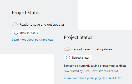

La section Project Status (Statut du projet) figurant dans la deuxième colonne permet de vous renseigner sur le fait que le projet est prêt à être enregistré ou qu’il est actuellement verrouillé par un autre utilisateur en train d’enregistrer le projet ou de résoudre des conflits.
Deux images du statut du projet de la page Infos.
Dans la première image, le projet est prêt à être enregistré. Dans la deuxième image, un autre utilisateur procède actuellement à l’enregistrement ou à la résolution des conflits.
Le statut du projet est correct lorsque vous accédez à la page Info (Infos), mais il n’est pas automatiquement mis à jour. Par exemple, le message Cannot save or get updates (Impossible d’enregistrer ou d’obtenir les mises à jour) ne change pas une fois qu’un collaborateur a terminé de résoudre des conflits. Cliquez sur Refresh status (Actualiser le statut) pour mettre à jour le statut.

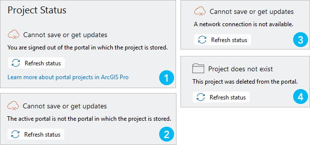

Vous pouvez ne pas être en mesure d’enregistrer un projet ou de procéder à des mises à jour pour un certain nombre de raisons que les messages d’état suivants indiquent.
Messages d’état du projet de portail sur la page Infos
Elément
Message
Solution
Vous êtes déconnecté du portail sur lequel le projet est stocké.
Connectez-vous à votre portail ArcGIS Enterprise.
Ce message s’affiche également si la connectivité à un VPN est perdue. Dans ce cas, vous devez vous reconnecter ou attendre le rétablissement de la connectivité.
Le portail actif n’est pas le portail sur lequel le projet est stocké.
Activez votre portail Enterprise et connectez-vous, le cas échéant.
Aucune connexion réseau n’est disponible.
Vous devez attendre le rétablissement de l’accès Internet.
Ce projet a été supprimé du portail.
Enregistrez le projet ouvert en tant que nouveau projet local ou que nouveau projet de portail.

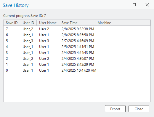

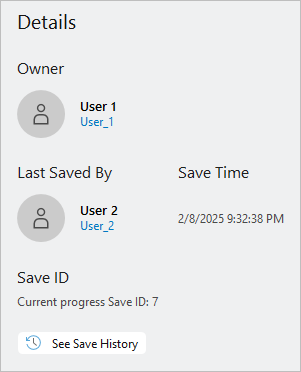

Dans la section Details (Détails), vous pouvez voir qui possède le projet, qui l’a enregistré en dernier et la date/l’heure de l’enregistrement. L’option Save ID (ID de sauvegarde) indique le nombre de fois où le projet a été enregistré. Si, par exemple, Save ID (ID de sauvegarde) a pour valeur 7, le projet a été enregistré huit fois (le premier ID de sauvegarde correspond à 0).
La section Détails sur la page Infos
Vous pouvez cliquer sur See Save History (Afficher l’historique d’enregistrement) pour ouvrir une boîte de dialogue qui répertorie chaque enregistrement dans le projet. Vous pouvez exporter l’historique de sauvegarde dans un fichier .csv.
Boîte de dialogue Historique de sauvegarde

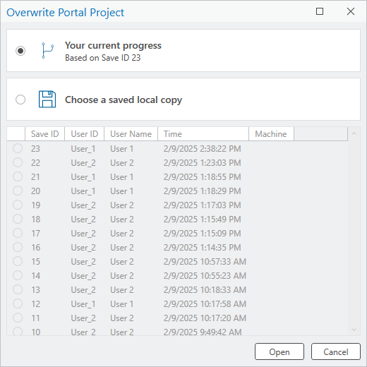

  3. Dans la section Maintenance, sous Overwrite Project (Remplacer le projet), cliquez sur Overwrite (Remplacer) .
    Boîte de dialogue Remplacer le projet sur le portail avec l’option de progression actuelle sélectionnée
    Les noms de machine ont été supprimés de l’image.
    La boîte de dialogue Overwrite Portal Project (Remplacer le projet sur le portail) s’affiche.
  4. Sélectionnez l’une des options suivantes :
    • Your current progress (Votre progression actuelle) : cette option remplace le projet sur le portail par votre projet ouvert à l’état actuellement non enregistré. Il s’agit de l’option par défaut.

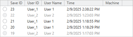

    • Choose a saved local copy (Choisir une copie locale enregistrée) : les trois copies les plus récemment enregistrées du projet sont disponibles. Cliquez sur l’une des copies du projet disponibles pour la sélectionner.
      Copies locales enregistrées disponibles du projet
    Un message apparaît en bas de la boîte de dialogue si d’autres utilisateurs disposent de copies enregistrées plus récentes que les vôtres. Il est préférable de remplacer le projet par la copie enregistrée en dernier.
  5. Cliquez sur Open (Ouvrir).
    Une invite apparaît, vous demandant de confirmer votre choix.
  6. Cliquez sur Yes (Oui) dans la boîte de dialogue du message Overwrite Portal Project (Remplacer le projet sur le portail) ou sur No (Non) pour annuler l’opération.
    Lorsque vous cliquez sur Yes (Oui), le projet sur le portail est remplacé. Si vous avez utilisé une copie locale enregistrée, le projet actuellement ouvert est également remplacé par la copie du projet choisie. Vos collaborateurs peuvent désirer obtenir des mises à jour immédiatement pour commencer à travail sur le projet à l’état restauré.
