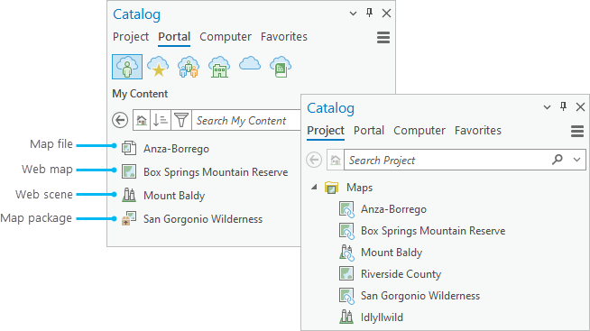

La plupart des cartes et des scènes ajoutées ou importées à partir d’éléments de portail sont signalées par des icônes de lien dans votre projet. Ces icônes indiquent que les cartes et les scènes sont liées à un élément de portail et peuvent être mises à jour si l’élément de portail change.
Fenêtre Catalogue affichant les éléments de portail dans l’onglet Portail et les cartes correspondantes dans l’onglet Projet
Les éléments de portail pouvant être ajoutés en tant que cartes ou scènes à un projet se trouvent à gauche et la liste des cartes et des scènes d’un projet se trouve à droite. Les cartes liées à un portail sont signalées par une icône.

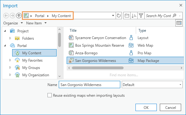

Procédez comme suit pour importer un paquetage ou un fichier de carte :
  1. Sur le ruban, cliquez sur l’onglet Insert (Insertion). Dans le groupe Project (Projet), cliquez sur Import Map (Importer une carte) .
  2. Dans la boîte de dialogue de navigation Import (Importer), accédez à un paquetage ou un fichier de carte et sélectionnez-le. Si vous le souhaitez, appuyez sur la touche Ctrl pour sélectionner plusieurs éléments.
    Paquetage de carte sélectionné dans la boîte de dialogue Importer
    Dans cet exemple, un paquetage de carte est importé à partir de Mon contenu dans le portail actif.
  3. Cliquez sur OK.
    L’élément est importé et une carte ou une scène est ajoutée au projet.

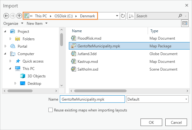

Procédez comme suit pour importer un paquetage de cartes ArcMap ou un document ArcGIS Desktop :
  2. Dans la boîte de dialogue de navigation Import (Importer), accédez à un élément et sélectionnez-le. Si vous le souhaitez, appuyez sur la touche Ctrl pour sélectionner plusieurs éléments.
    Dans cet exemple, un paquetage de carte ArcMap est importé à partir d’un dossier sur un lecteur local.
  3. Cliquez sur OK.
    L’élément est importé et une carte est ajoutée au projet.
