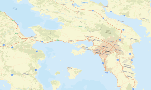

Vue 3D du fond de carte Streets (Rues) pour Athènes en Grèce
Exemple de fond de carte pour la ville d’Athènes en Grèce.

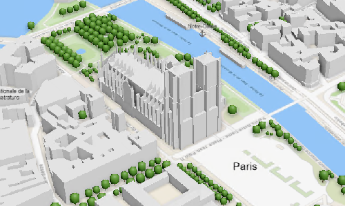

Fond de carte 3D de Paris en France
Exemple de fond de carte 3D représentant les bâtiments et les arbres OpenStreetMap.
