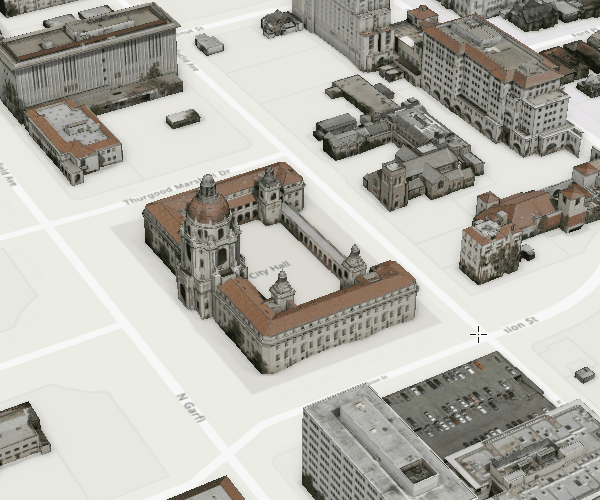

Masque en mode inclusion
Masquez une couche de scène d’objets 3D en mode inclusion.
Masque en mode exclusion
Masquez une couche de scène d’objets 3D en mode exclusion.
