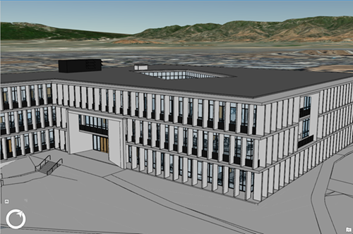

Couche de scène de bâtiments
Une couche de scène de bâtiments complexe est affichée. Copyright 2020 : The Ohio State University Facilities Information and Technology Services.

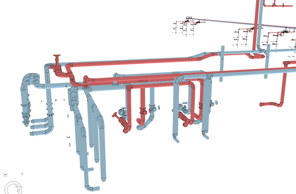

Conduites avec code couleur
Ces conduites hydrauliques présentent les entrées en bleu et les sorties en rouge.
