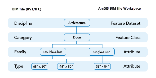

Diagramme comparant l’organisation d’un fichier BIM à l’espace de travail de fichier BIM
Jeux de classes d’entités de l’espace de travail de fichier BIM pour les fichiers RVT et IFC
ArcGIS Pro interprète les fichiers de conception BIM comme un espace de travail ArcGIS unique contenant plusieurs jeux de données de classes d’entités. Ces jeux de données portent le nom de disciplines courantes du domaine de la construction. Le logiciel BIM organise ses catégories d’éléments dans ces vues de construction par convention. ArcGIS Pro a adopté ces noms de discipline de construction en tant que noms de jeu de classes d’entités pour l’espace de travail de fichier BIM. Dans les fichiers BIM, les catégories d’éléments sont utilisées comme définitions de classe d’entités organisées dans les jeux de données de discipline selon les mêmes conventions de discipline de construction.
Classes d’entités de l’espace de travail de fichier BIM pour les fichiers BIM
ArcGIS Pro génère une classe d’entités pour chacune des catégories de construction définies dans un fichier RVT ou IFC. Dans le logiciel Autodesk Revit, tous les éléments Revit utilisés pour modéliser des structures sont organisés dans ces catégories prédéfinies. Les catégories de fichier IFC sont organisées de la même manière que ces noms de catégories, le cas échéant. Toutes les variations d’éléments Revit, appelées familles dans Revit, sont incluses dans ces catégories plus générales et leurs noms de famille sont représentés en tant que valeurs de champ attributaire d’entité. Les catégories IFC uniques sont ajoutées dans la discipline d’espace de travail de fichier BIM adéquate.
