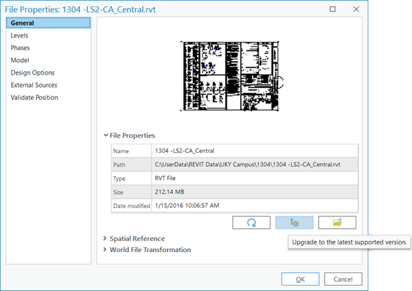

Avant de lire le contenu du fichier Revit, ArcGIS Pro le convertit afin de le rendre conforme au format de fichier en mémoire le plus récent. Pour éviter que cette opération ne soit effectuée à chaque fois que vous ouvrez un fichier Revit existant, vous pouvez enregistrer le fichier RVT comme version de fichier Revit la plus récente prise en charge par ArcGIS Pro. Pour ffectuer une mise à niveau vers la version la plus récente, cliquez sur le bouton de mise à niveau vers la version la plus récente prise en charge dans l’onglet General (Général) de la boîte de dialogue des propriétés du fichier BIM que vous pouvez ouvrir à l’aide d’un clic droit sur les options de propriétés dans la fenêtre Catalog (Catalogue).
Mise à niveau définitive du format de version d’un fichier
Remarque :
Si vous décidez d’effectuer une mise à niveau vers la version la plus récente prise en charge, la modification du fichier est permanente et irréversible.
Remarque :
Si vous ouvrez un fichier RVT dans le logiciel Autodesk Revit alors qu’il a été mis à niveau vers la version la plus récente dans ArcGIS Pro, un message indiquant que le dernier enregistrement du fichier a été effectué par une application différente d’Autodesk Revit s’affiche.

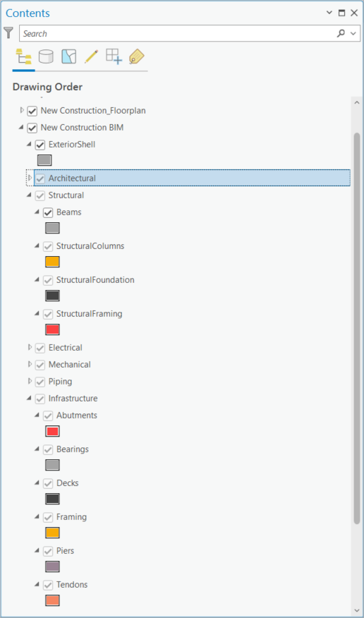

L’ajout de l’espace de travail de fichier BIM entier représentant le fichier Revit ou IFC à une scène ArcGIS Pro a pour effet de créer une couche de bâtiments ArcGIS Pro et un groupe de couches ArcGIS Pro standard contenant les couches d’entités pour les classes d’entités du jeu de données Floorplan (Plan d’étage). La prise en charge initiale des fichiers IFC n’inclut pas les informations sur le plan au sol. Les données d’entités pour les ponts dans Revit peuvent être incluses à la fois dans la couche de discipline Structural (Structure) et dans la couche de discipline Infrastructure. Différentes couches d’infrastructure, telles que les voies ferrées sont incluses dans la discipline d’infrastructure. Par défaut, la couche d’entités ExteriorShell est visible. Elle représente par défaut la totalité de la structure sous la forme d’une entité unique. Les couches de discipline de construction qui contiennent les catégories individuelles d’éléments de construction BIM en tant que couches d’entités sont masquées par défaut. Vous devez activer ces couches de discipline pour voir tout le contenu.
Les classes d’entités ponctuelles et linéaires dans un espace de travail de fichier BIM ne sont pas incluses automatiquement dans la couche de bâtiments obtenue lorsque l’espace de travail de fichier BIM entier est ajouté à une scène. Vous pouvez ajouter ces couches d’entités ponctuelles et linéaires individuellement depuis l’espace de travail de fichier BIM à une scène, puis les faire glisser dans une couche de bâtiments dans la table des matières.
Couche de bâtiments avec une couche d’entités développée
Les couches d’entités sont organisées dans les couches de discipline, conformément aux conventions du secteur. Les couches d’entités elles-mêmes peuvent également être symbolisées selon les types de systèmes inclus.

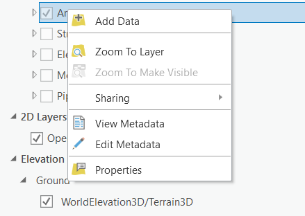

Couches de discipline
Le menu contextuel des couches de discipline est accessible par un clic droit. Ces commandes vous permettent d’accéder aux fonctionnalités spécifiques à la collecte de couches d’entités dans une discipline. Par exemple, l’option Add Data (Ajouter des données) vous permet d’ajouter à la couche de discipline spécifique une classe d’entités en tant que couche d’entités. Les couches d’entités ajoutées à une couche de bâtiments doivent provenir du même espace de travail de fichier BIM (même fichier BIM) ou, dans le cas d’une couche de bâtiments basée sur une géodatabase, du même jeu de données de géodatabase. Vous pouvez renommer et supprimer des couches de discipline de construction, mais vous ne pouvez pas en ajouter une nouvelle.
Menu contextuel de la couche de discipline
Couche d’entités dans une couche de bâtiments
Vous pouvez accéder au menu contextuel des couches d’entités BIM en cliquant sur ces couches avec le bouton droit et, comme avec d’autres couches d’entités, vous pouvez effectuer diverses actions sur ces couches. Par exemple, vous pouvez supprimer des couches d’entités d’une couche de bâtiments à l’aide de la commande Remove (Supprimer), en cliquant avec le bouton droit de la souris sur une couche d’entités BIM.
Vous pouvez déplacer des couches d’entités entre des couches de discipline en les faisant glisser entre ces couches vers la nouvelle couche de bâtiments.
