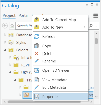

Vous affichez les propriétés de fichiers BIM en sélectionnant l’option Properties (Propriétés) dans le menu contextuel d’un élément de fichier dans la fenêtre Catalog (Catalogue). Une boîte de dialogue contenant plusieurs options présente les différentes catégories de propriétés.
Option Properties (Propriétés) du menu contextuel dans la fenêtre Catalog (Catalogue)

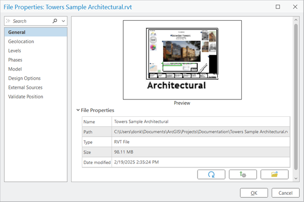

Généralités
L’onglet General (Général) présente une image miniature du contenu du fichier, lorsqu’une telle miniature est existe. Développez File Properties (Propriétés du fichier) pour voir les informations spécifiques du fichier. Les autres groupes qu’il est possible de développer sont Spatial Reference (Référence spatiale), World File Transformation (Transformation de fichier de géoréférencement) et Cloud Source (Source Cloud).
Options de propriétés du fichier sous l’onglet General (Général)
Les informations de l’option File Properties (Propriétés du fichier) incluent des boutons qui permettent d’exécuter des tâches liées à la gestion et à l’inspection du fichier BIM sélectionné.
Le tableau suivant décrit les éléments de l’onglet General (Général) :
Elément
Description
Bouton Reload (Recharger)
Reload (Recharger)
Recharger le fichier dans ArcGIS Pro. Les couches d’entités sont mises à jour dans la carte actuelle avec le contenu du fichier.
Bouton Upgrade (Mettre à niveau)
Mettre à niveau la version du fichier
Mettre à niveau vers la version la plus récente prise en charge. Mettez à niveau un fichier RVT vers la version la plus récente prise en charge par ArcGIS Pro et enregistrez-le sur le disque. Cela permet d’améliorer les performances de chargement ultérieures.
Bouton d’ouverture avec l’application par défaut
Ouvrir avec l’application par défaut
Ouvrez le fichier avec l’application par défaut. Le fichier s’ouvre dans l’application associée à l’extension du fichier BIM sur le système actuel, le cas échéant.

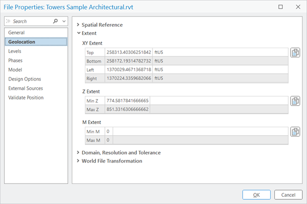

L’onglet Geolocation (Géolocalisation) indique le système de coordonnées et les informations de position. Autres groupes de géolocalisation qu’il est possible de développer Extent (Étendue), Spatial Reference (Référence spatiale) et World File Transformation (Transformation de fichier de géoréférencement)
Onglet Geolocation (Géolocalisation) dans les propriétés du fichier BIM
Référence spatiale
Les informations sur le système de coordonnées attribué pour le modèle sont affichées. Si le fichier ne dispose pas d’un système de coordonnées désigné, un système de coordonnées inconnu est attribué automatiquement afin que les données puissent être affichées. Il est recommandé d’attribuer un système de coordonnées approprié avant d’utiliser des données BIM dans ArcGIS Pro. Pour plus d’informations sur l’état des informations du système de coordonnées, consultez la section Valider la position ci-dessous.
Etendue
Inclut des informations sur l’étendue spatiale des données dans le fichier.

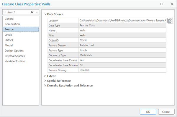

Source
L’onglet Source est disponible si vous avez accédé aux propriétés du fichier via une classe d’entités d’un espace de travail BIM.
Onglet Source de la fenêtre Feature Class Properties (Propriétés de la classe d’entités)
Il inclut des informations sur la source de données, l’étendue géométrique, la référence spatiale, le domaine, la résolution et la tolérance.

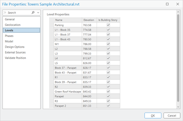

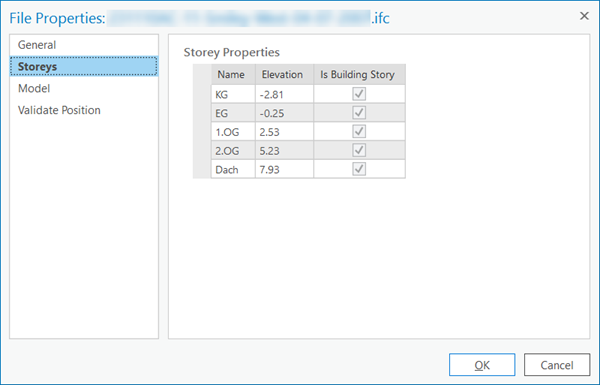

Niveaux ou étages
L’onglet Levels (Niveaux) pour les fichiers RVT et l’onglet Storeys (Étages) pour les fichiers IFC comprend une liste des étages verticaux d’un bâtiment, ou altitudes nommées, comprise dans le fichier. Pour les fichiers RVT, une case à cocher indique si le niveau nommé est considéré comme l’étage de la structure d’un bâtiment. Cette désignation est une option pour l’auteur du fichier BIM.
Onglet Levels (Niveaux) d’un fichier RVT
Onglet Étages pour un fichier IFC

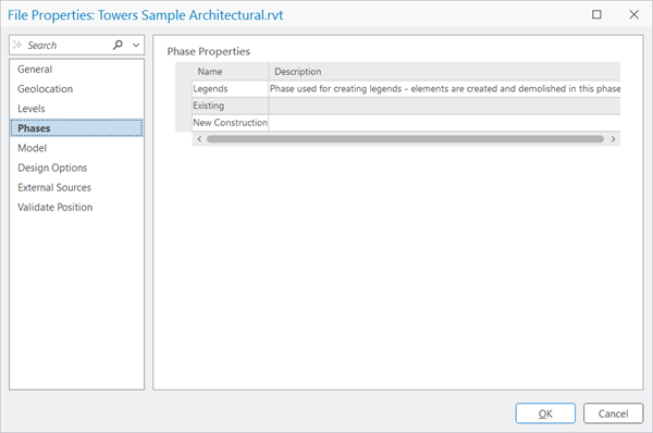

Phases
L’onglet Phases (Phases) inclut des informations des fichiers Revit relatives aux phases de construction représentées dans les données. Par défaut, ArcGIS Pro affiche les entités de toutes les phases. Vous pouvez utiliser des requêtes de filtrage sur les couches d’entités BIM en fonction de l’attribut phase pour isoler, masquer ou combiner les entités à afficher.
Onglet Phases (Phases) de la fenêtre File Properties (Propriétés du fichier)

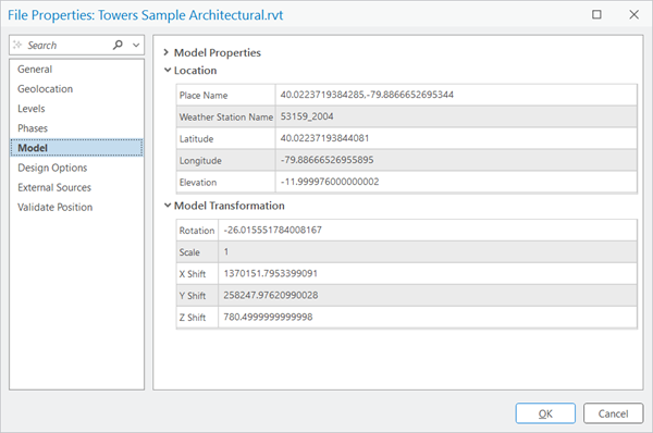

Modèle
L’onglet Model (Modèle) inclut des informations de modèle BIM qui sont organisées en groupes.
Le groupe Model Properties (Propriétés du modèle) inclut des informations sur le fichier provenant du logiciel de création. La propriété en lecture seule Project Address (Adresse du projet) peut inclure des informations à utiliser en tant qu’emplacement suggéré sur l’onglet Validate Position (Valider la position) décrit ci-après.
La propriété Display Unit System (Afficher le système d’unités) peut être instructive dans l’attribution d’un système de coordonnées avec les unités linéaires appropriées. Les unités linéaires du modèle et les unités linéaires du système de coordonnées attribué doivent correspondre.
Onglet Model (Modèle) de la fenêtre File Properties (Propriétés du fichier)
Le groupe Geolocation Properties (Propriétés de géolocalisation) inclut des informations géospatiales provenant du logiciel de création de modèle qui peuvent aider à déterminer la position mondiale prévue des données. Les fichiers Revit peuvent inclure l’emplacement général du contenu sous forme d’informations de latitude et longitude. Les fichiers IFC 4x peuvent inclure l’identification du système de coordonnées connu (WKID) ou le numéro de code European Petroleum Survey Group (EPSG) qui indique le système de coordonnées du contenu du fichier. Si applicables, ces informations peuvent être utilisées comme système de coordonnées affecté par défaut en l’absence de toute autre information.
Le groupe Model Transformation (Transformation de modèle) inclut des informations de transformation de vecteur de coordonnées numériques si un fichier de géoréférencement est inclus. La section Valider la position ci-dessous contient plus d’informations et d’options pour modifier les informations de transformation de modèle. Les fichiers IFC 4x peuvent également inclure des informations de transformation de modèle. Les valeurs d’abscisse et d’ordonnée, qui définissent un décalage à appliquer aux coordonnées x,y dans le dessin et une valeur OrthogalHeight permettant d’ajuster les coordonnées z en une hauteur globale peuvent également être incluses.

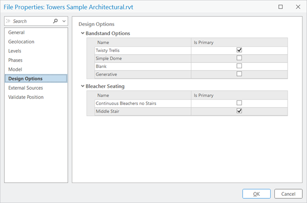

Options de conception
Les fichiers BIM peuvent contenir une géométrie de modèle qui décrit différentes options de conception pour les mêmes structures. Le nom de l’option de conception est incluse en tant que valeur du champ attributaire de l’entité. La consultation des options de conception vous aidera à mieux comprendre le contenu du fichier BIM et vous permettra d’utiliser ces informations pour exploiter les données. Vous pouvez utiliser l’ensemble de définition d’une couche d’entités BIM basée sur un champ d’option de conception pour contraindre les données.

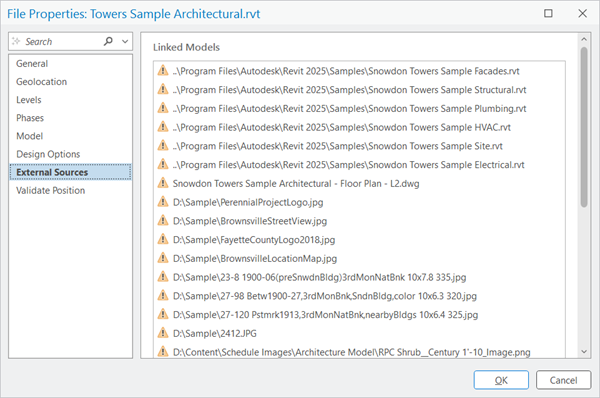

Sources externes
L’onglet External Sources (Sources externes) inclut une liste de modèles qui sont liés au fichier actuel via le logiciel de création. La liste peut inclure d’autres formats de fichiers, tels que les fichiers DAO qui ont été ajoutés au fichier BIM en tant que références. ArcGIS Pro n’inclut pas automatiquement ces fichiers liés en externe lorsque les données sont ajoutées en tant qu’entités dans une carte ou une scène. La liste des fichiers liés est incluse à titre de référence pour mieux interpréter les données dans leur contexte d’origine. Si les types des fichiers sont pris en charge, vous pouvez ajouter les fichiers, un par un, à ArcGIS Pro.
Onglet External Sources (Sources externes) de la fenêtre BIM File Properties (Propriétés du fichier BIM)
Vous pouvez ouvrir un fichier en sélectionnant l’option Open File (Ouvrir un fichier) du menu contextuel après avoir cliqué avec le bouton droit sur un fichier dans la liste Linked Models (Modèles liés). Le fichier s’ouvre avec l’application par défaut en fonction du paramètre système Windows défini, lorsque cela est possible.

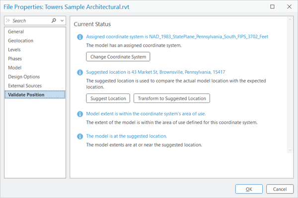

Valider la position
L’onglet Validate Position (Valider la position) indique l’état des informations concernant la position géospatiale du fichier BIM. Divers messages de statut s’affichent pour vous alerter sur les informations actuelles, les informations manquantes ou les problèmes éventuels. Un message d’état peut inclure des actions sous forme de boutons pour vous guider lors de la résolution d’une erreur. Les avertissements peuvent vous aider à améliorer le placement initial du modèle BIM dans ArcGIS Pro.
L’objectif des actions ne consiste pas à créer un emplacement précis, mais à vous aider à comprendre les informations de positionnement actuelles pour localiser le fichier à proximité de l’emplacement prévu avant son ajout à ArcGIS Pro. Les fichiers BIM peuvent déjà être positionnés précisément ou le fichier peut nécessiter un géoréférencement après son ajout à ArcGIS Pro.

Messages d’état
Les messages d’état sont générés pour indiquer le fichier PRJ du système de coordonnées attribué ainsi que tout fichier de géoréférencement de transformation de coordonnées (WLD3). Un processus de validation est réalisé selon la zone d’utilisation définie du système de coordonnées et les coordonnées des données figurant dans le fichier BIM. Cette zone d’utilisation est la zone géographique dans laquelle le système de coordonnées est le plus précis. Il est possible d’utiliser le système de coordonnées pour des données dont les coordonnées se trouvent hors de cette zone, mais cela n’est pas recommandé. Les données se trouvant hors de cette zone d’utilisation peuvent indiquer que leurs coordonnées doivent être transformées via un fichier de géoréférencement ou qu’un système de coordonnées plus pertinent doit être attribué.
Système de coordonnées attribué
Le processus de validation mentionne le système de coordonnées attribué au fichier BIM.
Les systèmes de coordonnées IFC et RVT par défaut sont analogues au système de coordonnées non défini pour les fichiers CAD. Ce système de coordonnées est automatiquement généré si aucun fichier .prj valide n’est détecté. Ce système de coordonnées par défaut permet l’affichage sans échec des données dans ArcGIS Pro. Il n’est jamais pertinent pour les données et doit être remplacé par un système de coordonnées approprié. Un système de coordonnées projetées (PCS) dans lequel la zone d’utilisation du système de coordonnées couvre la zone prévue des données BIM est recommandé.
Si les données BIM ont été créées à l’aide des coordonnées d’un système de coordonnées valide, l’attribution de ce système de coordonnées est tout ce dont vous avez besoin pour positionner convenablement les données BIM dans ArcGIS Pro. Un fichier PRJ attribué porte le même nom que le fichier BIM avec l’extension de fichier .prj. Pour les données BIM représentées à l’aide des coordonnées d’un système de coordonnées projetées, il convient juste d’attribuer le bon fichier PRJ. Utilisez le bouton Change Coordinate System (Changer le système de coordonnées) pour attribuer le système de coordonnées ou en changer.
Si le système de coordonnées attribué est un système de coordonnées géographiques (GCS), un message d’avertissement s’affiche. L’utilisation des GCS est rare et déconseillée pour les données BIM. Il s’agit d’un message d’avertissement ; aucune action immédiate n’est requise.
Zone d’utilisation
La zone d’utilisation d’un système de coordonnées permet de calculer la validation de la position. Le terme de zone d’utilisation fait référence à l’étendue géographique du système de coordonnées. La zone devrait contenir les données. Il n’est pas recommandé que des données se trouvent hors de cette zone géographique. La zone d’utilisation est comparée aux coordonnées des données BIM. La présence des données dans la zone d’utilisation est le signe de l’utilisation d’un système de coordonnées approprié. Des données hors de la zone d’utilisation peuvent indiquer que vous devriez attribuer un système de coordonnées plus pertinent ou que leurs coordonnées doivent être transformées pour correspondre au système de coordonnées attribué en créant un fichier de géoréférencement.
Emplacement suggéré
L’emplacement suggéré est initialement renseigné à partir de la propriété Project Address (Adresse du projet) d’un fichier BIM, le cas échéant. Vous pouvez inspecter la propriété Project Address (Adresse du projet) sur l’onglet Model (Modèle). Si l’adresse est manquante ou pour suggérer un autre emplacement, définissez l’emplacement suggéré à l’aide du bouton Suggest Location (Suggérer un emplacement). L’emplacement suggéré permet d’identifier une localisation géographique d’après le localisateur sélectionné.
Le bouton Transform to Suggested Location (Transformer en emplacement suggéré), qui crée un fichier de géoréférencement à partir de l’emplacement suggéré, utilise le point géographique renvoyé par le localisateur sélectionné comme base pour la création d’un fichier WLD3. Cette position modifiée peut nécessiter quelques ajustements supplémentaires à l’aide des outils de géoréférencement dans ArcGIS Pro, mais permet de positionner les données à proximité de l’emplacement final désiré.
Un avertissement apparaît si le point calculé à partir de l’emplacement suggéré se trouve hors de l’étendue calculée par approximation des données BIM. Une distance est également indiquée pour contextualiser la comparaison. L’avertissement est fourni à titre indicatif. Un emplacement suggéré figurant hors de l’étendue approximative des données BIM est autorisé puisque l’emplacement du modèle est une approximation et que la localisation géographique calculée à partir de l’emplacement suggéré peut aussi être une localisation approximative. La distance répertoriée indique à quel point les données BIM sont proches du point. Si la distance est importante, vous devrez peut-être transformer les données à l’aide de l’emplacement suggéré ou utiliser un emplacement suggéré plus précis (un nom de rue plutôt qu’un nom de ville, par exemple).
