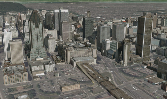

Exemple d’objet 3D
Un exemple de couche de scènes d’objets 3D est affiché.
