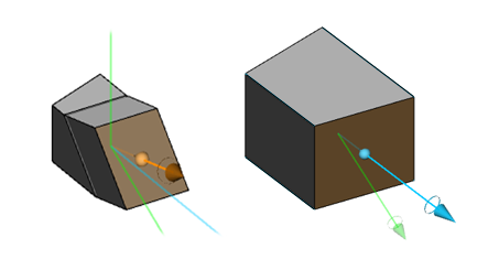

Pousser ou tirer une face 3D
Pour faire glisser une face 3D existante, passez le pointeur de la souris sur celle-ci et faites glisser la poignée 3D qui s’affiche au centre de la face.
Vous pouvez faire glisser une face le long d’un axe global, d’une normale de face, d’une normale de face projetée sur un plan de masse, et dans des directions particulières depuis les faces adjacentes.
Déplacez une face.

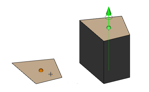

Supprimer une face ou créer une ouverture
Pour supprimer une face 3D, passez le pointeur dessus. Lorsqu’il est mis en évidence, appuyez sur la touche Suppr.
Pour découper une ouverture dans une face, dessinez un profil de polygone sur la face et passez le pointeur de la souris sur le nouveau polygone. Lorsqu’il est mis en évidence, appuyez sur la touche Suppr.

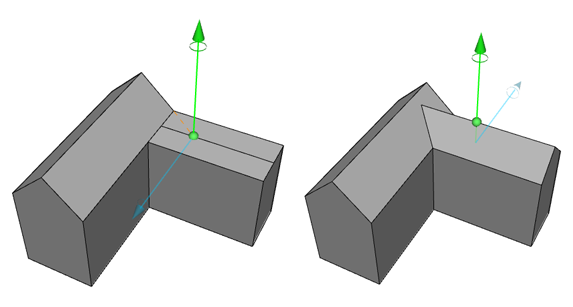

Faire glisser un tronçon
Pour faire glisser un tronçon, passez le pointeur sur celui-ci et faites glisser la poignée 3D qui s’affiche sur le tronçon.
Pour créer un toit, dessinez une ligne traversant le haut d’un volume 3D pour diviser la face. Passez le pointeur de la souris sur la ligne du faîte et faites glisser la poignée 3D.
Faites glisser un tronçon.
