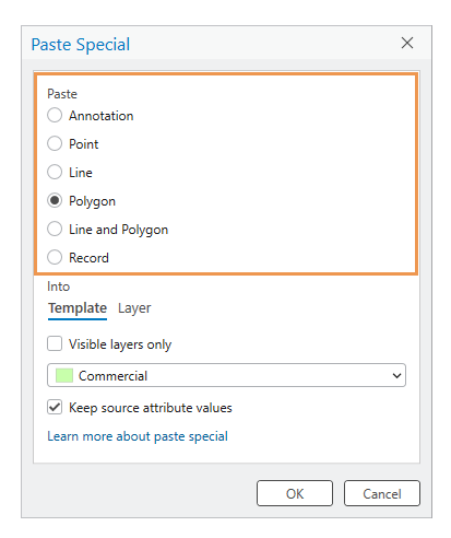

    La boîte de dialogue Collage spécial s'affiche.
  6. Si le presse-papiers contient différents types d’entités ou d’enregistrements d’une table, choisissez le type d’entité que vous collez.
    Si le presse-papiers contient un seul type d’entité, ces options ne sont pas disponibles.
    Choix d’entités pour le collage spécial
