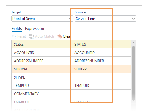

  2. Cliquez sur l’onglet latéral Field Mapping (Appariement de champs).
  3. Cliquez sur la flèche de liste déroulante Target (Cible) et sélectionnez la couche d’entités pour les entités vers lesquelles des valeurs attributaires doivent être transférées.
    Les champs attributaires définis pour la couche apparaissent dans la colonne Target (Cible).
  4. Cliquez sur la flèche de liste déroulante Source et sélectionnez la couche d’entités pour les entités depuis lesquelles des valeurs attributaires doivent être copiées.
    Les paramètres d’appariement de champs par défaut apparient automatiquement les noms de champ et les types de données entre les couches Target (Cible) et Source.
    Pour modifier ou ajouter un champ, par exemple pour ajouter un champ avec un autre nom ou un autre type de données, cliquez sur le champ, puis sur la flèche de liste déroulante. Les champs autorisés apparaissent dans le sélecteur déroulant.
    Colonne Source
