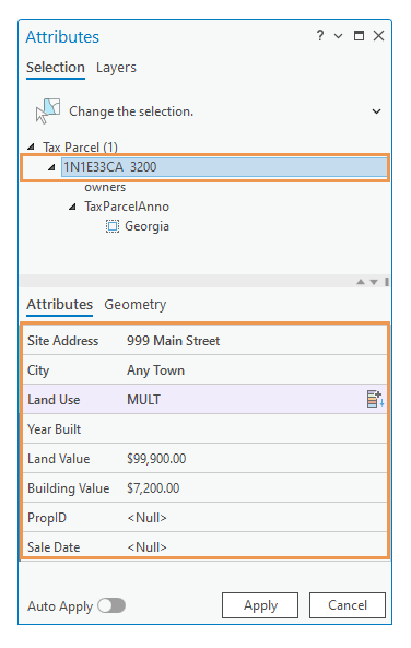

La fenêtre Attributes (Attributs) apparaît.
Cliquez sur l’onglet Selection (Sélection) dans la fenêtre Attributes (Attributs).
Cliquez sur l’outil Select one or more features (Sélectionner une ou plusieurs entités)
et sélectionnez les entités.Si des entités sont actuellement sélectionnées, l’outil de sélection affiche Change the selection (Modifier la sélection).
Pour affiner la sélection dans la vue de sélection, cliquez avec le bouton droit sur une entité ou une couche, puis cliquez sur Unselect (Désélectionner)
ou Only Select This (Ne sélectionner que cela)
.Remarque :
Si la sélection est filtrée par un outil de mise à jour, la notification Un outil de mise à jour actif filtre la sélection. Désactivez l’outil pour restaurer la sélection.
apparaît dans la fenêtre. Pour réinitialiser la sélection, appuyez sur Échap pour désactiver l’outil actif ou cliquez sur l’outil Select (Sélectionner)
pour procéder à une nouvelle sélection.Les entités sélectionnées apparaissent dans une liste réductible dans la vue de sélection.
Dans la vue de sélection, cliquez sur l’entité ou l’objet non spatial contenant les attributs que vous mettez à jour.
Si une icône Warning (Avertissement)
apparaît en regard d’une couche ou d’une table associée, cliquez sur l’enregistrement sélectionné pour mettre à jour les champs attributaires dans la fenêtre ou cliquez avec le bouton droit et sélectionnez Add To Map (Ajouter à la carte)
.Pour mettre à jour les mêmes champs attributaires de plusieurs entités et appliquer la même valeur, vous pouvez également utiliser l’une des méthodes suivantes :
Appuyez sur la touche Ctrl et cliquez sur les entités.
Pour mettre à jour les attributs d’une plage d’entités, appuyez sur Maj et cliquez sur les première et dernière entités de la sélection.
Pour mettre à jour les attributs de toutes les entités d’une même couche, cliquez sur le nom de cette couche.
Les champs attributaires des éléments mis en surbrillance dans la vue de sélection apparaissent dans la vue des attributs de l’onglet Attributes (Attributs). Leur apparence est déterminée par les propriétés de champ qui sont stockées dans la couche, par exemple visibilité, lecture seule et paramètres de mise en surbrillance.
Cliquez sur le bouton bascule Auto Apply (Automatique)
et activez-le ou désactivez-le.Activées
Applique automatiquement les mises à jour lorsque vous appuyez sur Entrée ou activez le pointeur hors du champ. Ce paramètre désactive les boutons Apply (Appliquer) et Cancel (Annuler).
Désactivée
Les mises à jour doivent être appliquées ou annulées manuellement. Ce paramètre active les boutons Apply (Appliquer) et Cancel (Annuler).
Si ce bouton est désactivé et ne peut pas être modifié, consultez votre administrateur système.
Cliquez sur l'onglet Attributs.
Si l’attribut sélectionné est stocké dans une table de relations attribuées, cliquez sur l’onglet Attributed Relationship (Relation attribuée).
Cliquez sur un champ, mettez à jour sa valeur, puis appuyez sur Entrée.

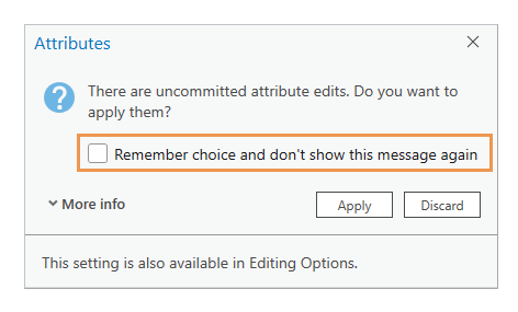

Si le paramètre Auto Apply (Automatique) est désactivé, cliquez sur le bouton Apply (Appliquer).
Si la boîte de dialogue Attributes (Attributs) apparaît, cliquez sur Apply (Appliquer) ou Discard (Annuler).
Remarque :
La boîte de dialogue Attributes (Attributs) requiert que toutes les mises à jour soient appliquées ou annulées si l’option Auto Apply (Automatique) est désactivée et que la sélection est modifiée alors qu’un champ contient des mises à jour non validées. Elle peut être configurée de sorte à toujours apparaître ou à ne jamais apparaître et à appliquer ou ignorer automatiquement les mises à jour des attributs.
Pour modifier le paramètre dans la boîte de dialogue, cochez la case Remember choice and don’t show this message again (Mémoriser mon choix et ne plus afficher ce message) et cliquez sur Apply (Appliquer) ou Discard (Annuler).

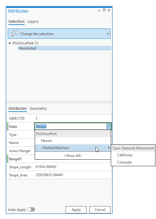

.Cliquez sur un champ et choisissez une valeur dans la liste déroulante.
La valeur spécifiée filtre les listes de valeurs dans les autres champs conditionnels pour afficher les combinaisons valides. Des valeurs incorrectes entraînent la mise en évidence du champ par une barre verticale de couleur jaune et l’affichage d’un message d’avertissement dans la fenêtre.
Il est conseillé de commencer dans la partie supérieure de la hiérarchie des valeurs et de choisir les valeurs dans les champs suivants qui sont des choix valides. Vous pouvez en outre cliquer sur les contrôles décrits dans la table suivante, qui s’affichent dans des listes déroulantes selon les combinaisons disponibles :
Afficher les correspondances
Affiche tous les choix valides pour le champ en fonction de la valeur du champ principal. Il s’agit de l’option par défaut. Ce contrôle apparaît en haut de la liste déroulante lorsque vous cliquez sur Show All (Afficher tout).
Correspondances partielles
Affiche les valeurs de domaine regroupées selon les champs appariés. Ce contrôle vous permet de créer des correspondances partielles qui demeurent des combinaisons valides avec un sous-ensemble de champs conditionnels pour la ligne. D’autres champs peuvent nécessiter une mise à jour pour parvenir à une combinaison valide.
Tout afficher
Affiche toutes les valeurs de domaine pour le champ, notamment les combinaisons retirées et non valides. Ce contrôle vous permet de créer une tout autre combinaison de valeurs. Ce contrôle apparaît en bas de la liste déroulante lorsque vous cliquez sur Show Matches (Afficher les correspondances).

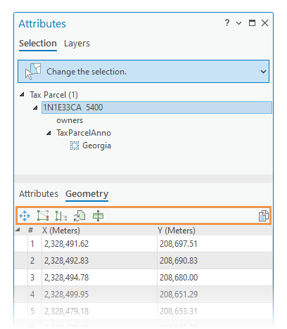

Afficher, mettre à jour ou copier des coordonnées géométriques
Dans la fenêtre Attributes (Attributs)
, vous pouvez afficher, mettre à jour ou copier les valeurs de coordonnées géométriques dans le presse-papiers à l’aide des commandes de la barre d’outils de l’onglet Geometry (Géométrie). La barre d’outils inclut des raccourcis vers des outils de mise à jour courants pour mettre à jour la géométrie de l’entité actuellement sélectionnée.
Lorsque vous affichez, mettez à jour ou copiez des valeurs de coordonnées, tenez compte des points suivants :
Pour modifier les unités d’affichage, cliquez sur la flèche d’affichage des coordonnées au bas de la vue de carte ou scène actuelle.
Pour copier les valeurs de coordonnées dans la table de propriétés de géométrie vers le Presse-papiers, sélectionnez les lignes et cliquez sur Copy (Copier)
dans la barre d’outils. Vous pouvez les coller à d’autres éléments figurant dans ArcGIS Pro, comme du texte, des graphiques ou d’autres applications (Microsoft Excel, par exemple).
