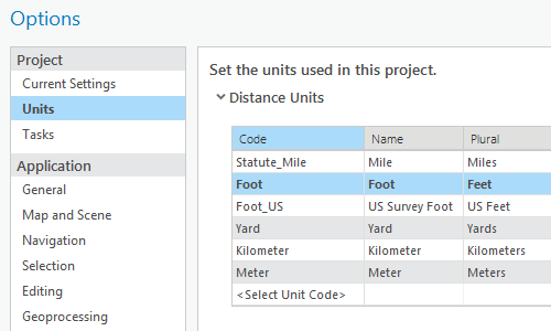

  4. Cliquez sur <Select Unit Code> (<Sélectionner le code de l’unité>) dans la ligne vide et choisissez une unité de mesure.
    L’unité de mesure est ajoutée à la table.
    Table des unités
  5. Pour personnaliser l’affichage numérique, cliquez avec le bouton droit sur la ligne et sélectionnez Edit unit format (Mettre à jour le format des unités).
  6. Pour définir l’unité comme unité de projet par défaut, cliquez avec le bouton droit sur la ligne et sélectionnez Set Default unit (Définir l’unité par défaut).
    Vous pouvez également activer le bouton de la colonne Default (Par défaut).
