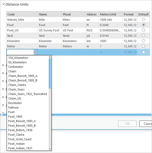

Ajouter une nouvelle unité
Vous pouvez ajouter différentes unités de mesure à la liste des unités de distance, unités angulaires, unités de surface, unités d’emplacement et unités de direction disponibles.
  1. Sur la page Units (Unités), développez l’un des types d’unité et cliquez sur au bas de la table. Faites votre choix dans la liste des unités disponibles.
    Ajoutez une nouvelle unité.
Vous pouvez modifier certains aspects de l’affichage des unités directement dans la boîte de dialogue Options, en cliquant sur une cellule de la colonnes Name (Nom), Plural (Pluriel) ou Abbrev (Abrév.). Il est également possible de définir l’unité par défaut en cliquant sur les boutons situés sous la colonne Default (Par défaut).

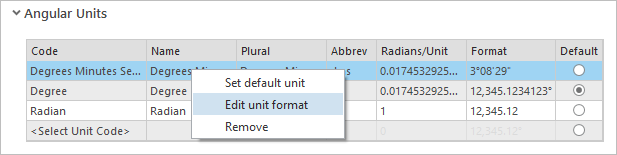

Mettre en forme une unité
Vous pouvez non seulement mettre à jour les noms d’affichage et les abréviations des unités de distance, d’angle, de surface, de position et de direction dans la boîte de dialogue Options, mais également personnaliser l’affichage numérique en ouvrant la boîte de dialogue Numeric Format (Format numérique) ou Direction Formatting (Mise en forme de la direction).
  1. Sur la page Units (Unités), développez l’un des types d’unité.
  2. Pour accéder à des options de mise en forme supplémentaires, cliquez avec le bouton droit sur une unité existante et sélectionnez Edit unit format (Mettre à jour le format de l’unité).
    Mettez en forme une unité.
    Selon les unités, la boîte de dialogue Numeric Format (Format numérique) ou Direction Formatting (Mise en forme de la direction) s’affiche. Dans la boîte de dialogue, vous pouvez modifier divers paramètres de mise en forme, tels que le nombre de décimales et le nombre de chiffres significatifs qui sont affichés pour l’unité que vous avez sélectionnée.

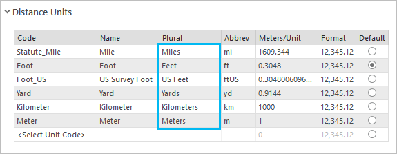

Unités de distance
Les unités de distance sont les unités dans lesquelles vous pouvez exprimer ou afficher les distances entre des emplacements. Ces unités sont le pied, le mètre, le kilomètre et le mille. Elles sont généralement utilisées avec les outils de mise à jour, dans lesquels vous pouvez indiquer les valeurs de longueur dans les boîtes de dialogue de contrainte qui utilisent l’unité de mesure par défaut. La liste des unités de distance de la boîte de dialogue Options est également disponible dans l’outil Measure Distance (Mesurer la distance)  et les outils d’analyse de réseau. Pour plus d’informations, reportez-vous à la rubrique Unités de distance pour la mise à jour.
Voici une liste des unités de distance.

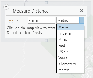

Les unités de distance sont disponibles dans l’outil Measure Distance (Mesurer la distance).
Remarque :
Les options d’unité Metric (Métriques) et Imperial (Impériales) de l’outil Measure Distance (Mesurer la distance) sont remplacées automatiquement par des unités de mesure plus petites (le pied et le mètre) et des unités de mesure plus grandes (le mille et le kilomètre) en fonction de la longueur de la mesure.

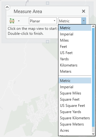

Unités de surface
Les unités de surface permettent de décrire la taille des plans bidimensionnels. Ces unités sont disponibles dans l’outil Measure Area (Mesurer une surface) .
L’outil Measure Area (Mesurer une surface) utilise les unités de surface.

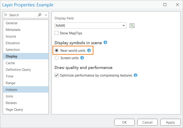

Unités d’affichage des symboles 3D
Ces unités permettent de restituer les dimensions des formes, tolérances de distance et décalages des symboles tridimensionnels. L’unité choisie ici s’applique à la longueur, la largeur et la hauteur d’un symbole. L’unité par défaut est le mètre. Les unités ajoutées à la liste des unités de distance figurent automatiquement dans la liste des unités d’affichage des symboles 3D. Pour plus d’informations, reportez-vous à la rubrique Unités et taille des symboles.
Les unités d’affichage des symboles 3D sont utilisées pour l’affichage des symboles dans des unités réelles.
