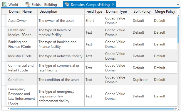

Les domaines sont créés et mis à jour dans leur vue tabulaire, appelée la vue Domains (Domaines). Dans la vue Domains (Domaines), vous pouvez afficher les domaines existants, mettre à jour leurs propriétés et valeurs, et créer de nouveaux domaines.
Dans l’image ci-dessous, la vue Domains (Domaines) affiche certains domaines associés au modèle de données Campus Editing (Mise à jour de Campus).
Vue Domaines
Chaque ligne de la vue correspond à un domaine et elles partagent toutes des propriétés, comme un nom, une description, un type de champ, un type de domaine et des règles de division et de combinaison.
Vous pouvez filtrer les domaines de la vue en utilisant la zone de texte Filter Text (Texte du filtre) de l’onglet Domains (Domaines) disponible dans la vue Domains (Domaines). Au fur et à mesure que vous saisissez du texte, la vue s’actualise pour n’afficher que les domaines qui contiennent le texte correspondant dans les champs de la vue Domains (Domaines).

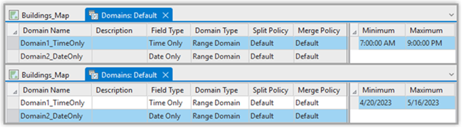

  • Domaines par plage : ce type de domaine indique une plage valide de valeurs pour un type de données attributaires de date ou numérique. Lorsque vous créez un domaine par plage, vous indiquez des valeurs minimale et maximale valides. Vous pouvez appliquer un domaine par plage aux types de champ entier court, entier long, entier très grand, flottant, double, date, date uniquement et heure uniquement.
    Par exemple, dans une classe d’entités pour des conduites d’eau, vous pouvez avoir des sous-types pour les conduites de transmission, de distribution et de dérivation. La pression des conduites d’eau de distribution peut être comprise entre 50 et 75 psi. Pour que l’objet des conduites d’eau de distribution soit valide, sa valeur de pression doit être comprise entre 50 et 75 psi.
    L’exemple suivant présente deux domaines par plage.
    • Domain1_TimeOnly : domaine par plage créé pour un type de champ Time Only (Heure uniquement), où une valeur de temps comprise entre 7:00:00 et 21:00:00 doit être valide.
    • Domain2_DateOnly : domaine par plage créé pour un type de champ Date uniquement, où des valeurs de date comprises entre le 20/04/2023 et le 16/05/2023 doivent être valides.
      Exemples de deux domaines par plage, 1 dans un champ Time Only (Heure uniquement) et 1 dans un champ DateOnly (Date uniquement)

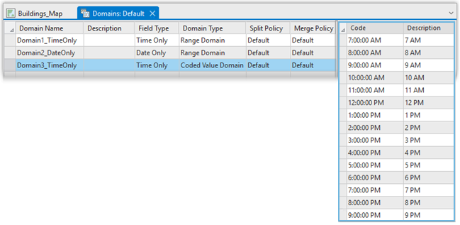

  • Domaines de valeurs précodées : un domaine de valeurs précodées peut s’appliquer à tout type de données attributaires (texte, numérique, date, etc). Des domaines de valeurs précodées indiquent un ensemble valide de valeurs pour un attribut.
    Par exemple, les conduites d’eau peuvent se trouver sous différents types de surfaces, comme l’indique le champ attributaire GroundSurfaceType, à savoir chaussée, gravier, sable ou aucun (dans le cas des conduites d’eau exposées), par exemple. Le domaine de valeurs précodées inclut la valeur réelle stockée dans la base de données (par exemple, 1 pour la chaussée) et une description plus claire de la signification de la valeur. Les utilisateurs étant uniquement autorisés à sélectionner un domaine de valeurs précodées dans une liste prédéfinie de valeurs, ils ne peuvent sélectionner aucune autre valeur lors de la configuration.
    L’exemple suivant présente un domaine de valeurs précodées.
    • Domain3_TimeOnly : domaine de valeurs précodées créé pour un champ Time Only (Heure uniquement). Une fois que ce domaine est appliqué à un champ Time Only (Heure uniquement), seules ces heures apparaissent dans la liste. Elles sont alors sélectionnables par l’utilisateur et valides.
      Exemples de deux domaines par plage, 1 dans un champ Time only (Heure uniquement) et 1 dans un champ Date only (Date uniquement)
