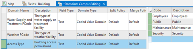

L’image suivante illustre la création d’un domaine appelé Access Type dans la géodatabase CampusEditing. Ce domaine permettra de déterminer le type d’autorisation dont quelqu’un a besoin pour accéder à un bâtiment donné sur le campus. Ce domaine de valeurs précodées fournit les types d’accès valides pour les bâtiments. Une fois créé, vous pouvez l’attribuer aux champs qui partagent le même type de données.
Création d’un domaine dans la vue Domains (Domaines)

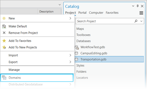

  • Fenêtre Catalog (Catalogue) : cliquez avec le bouton droit sur une géodatabase et sélectionnez Domains (Domaines) ou cliquez avec le bouton droit sur la classe d’entités ou la table et sélectionnez Data Design (Conception de données) > Domains (Domaines). Lors du choix de la classe d’entités ou de la table, notez que la vue des Domaines affiche tous les domaines associés à la géodatabase dans laquelle cette classe d’entités ou cette table est stockée.
    Options du menu contextuel pour la géodatabase

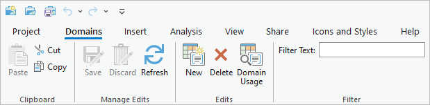

L’onglet contextuel Domains (Domaines) est disponible lorsque vous êtes dans une vue des domaines active.
Onglet contextuel de la vue des domaines

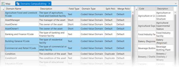

    Sélection de plusieurs domaines dans la vue Domains (Domaines)
    Plusieurs domaines apparaissent sélectionnés dans la vue Domains (Domaines) en maintenant la touche Ctrl enfoncée.
