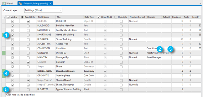

Exemple
Description
Modifier le nom et l'alias d'un champ.
Appliquer un domaine à un champ.
Appliquer une valeur par défaut à un champ.
Supprimez les champs superflus.
5
Ajouter un nouveau champ nommé BLDGTYPE pour stocker le bâtiment de type campus.
Descriptions des exemples de mises à jour effectuées dans la vue Fields (Champs)
Exemples de mises à jour dans la vue Fields (Champs)
Exemples de mises à jour effectuées sur une couche nommée Buildings dans la vue Fields (Champs).

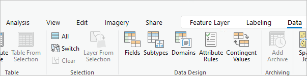

Pour ouvrir la vue des champs correspondant à une couche d’entités à partir de la fenêtre Contents (Contenu), procédez comme suit :
  1. Pour ouvrir la vue des champs correspondant à une couche d’entités, mettez en surbrillance la couche dont vous souhaitez afficher les champs dans la fenêtre Contents (Contenu).
    Cela a pour effet d’afficher l’ensemble d’onglets Feature Layer (Couche d’entités).
  2. Dans l’onglet Data (Données), recherchez le groupe Data Design (Conception de données) contenant les boutons Fields (Champs), Subtypes (Sous-types) et Domains (Domaines) pour utiliser un modèle de données.
    Boutons des vues Champs, Sous-types et Domaines dans l'onglet Données
  3. Cliquez sur le bouton Fields (Champs) pour ouvrir la vue des champs qui affiche les champs de la couche sous forme tabulaire.

Mettre à jour le nom et l'alias d'un champ
Pour mettre à jour le nom d’un champ, double-cliquez dans la cellule du nom du champ à modifier et entrez un nouveau nom. Procédez de la même façon pour mettre à jour l'alias d'un champ.
Remarque :
Il existe deux types d’alias de champ : les alias de champ d’un jeu de données et les alias de champ d’une couche. Lors de l’ajout d’un jeu de données à la carte, les alias de champ de jeu de données sont initialement utilisés pour les alias de champ de couche. Cependant, après cela, les deux types d’alias ne sont plus liés. C’est pourquoi les mises à jour effectuées sur les alias de champ de jeu de données ne sont pas répercutées sur les alias de champ de couche existants et inversement.
La mise à jour d’un alias de champ à partir de la source de la couche ne propage pas les modifications à la source de données.
Supprimer un champ
Soyez prudent lorsque vous supprimez des champs car, une fois un champ supprimé, les données qu’il contient ne peuvent pas être restaurées. De plus, les cartes qui utilisent le champ pour les filtres ou pour appliquer des styles perdront le filtre ou le style lorsque vous supprimez le champ de la couche.
Vous ne pouvez pas supprimer de champs système, tels que OBJECTID, Shape et GlobalID, ni de champs utilisés pour le style, la symbologie, le curseur temporel, le filtre, les étiquettes, la recherche ou le suivi de l’éditeur.
Pour supprimer un champ, sélectionnez la ligne que vous voulez supprimer en cliquant dessus dans la colonne la plus à gauche de la grille de données. Cela met en surbrillance la ligne entière. Vous pouvez supprimer le champ en appuyant sur la touche Suppr, en utilisant l’option Delete (Supprimer) du Presse-papiers sous l’onglet Fields (Champs), ou en cliquant sur la ligne avec le bouton droit et en sélectionnant Delete (Supprimer). Si l’option Delete (Supprimer) n’est pas disponible, le champ sélectionné ne peut pas être supprimé.
Conseil :
Vous pouvez également supprimer un champ dans la vue de la table attributaire en cliquant avec le bouton droit sur une colonne et en sélectionnant Delete (Supprimer), ou en sélectionnant une valeur dans la colonne et en cliquant sur le bouton Delete (Supprimer) de la barre d’outils au-dessus de la vue. Pour en savoir plus sur la table et les tâches attributaires communes.
Supprimer plusieurs champs
Pour supprimer plusieurs champs, procédez comme suit :
  1. Sélectionnez la ligne que vous voulez supprimer en cliquant dessus dans la colonne la plus à gauche de la grille de données de manière à mettre la ligne en surbrillance.
  2. Appuyez sur la touche Ctrl et maintenez-la enfoncée, puis sélectionnez les autres lignes des champs à supprimer.
    Remarque :
    Vous pouvez également appuyer sur la touche Maj et la maintenir enfoncée, puis cliquer sur une autre ligne pour mettre en surbrillance toutes les lignes comprises entre la première ligne sélectionnée et celle sur laquelle vous avez cliqué.
  3. Supprimez le champ en appuyant sur la touche Suppr, en utilisant l’option Delete (Supprimer) du Presse-papiers sous l’onglet Fields (Champs), ou en cliquant sur la ligne avec le bouton droit et en sélectionnant Delete (Supprimer).
    Si l’option Delete (Supprimer) n’est pas disponible, un ou plusieurs des champs sélectionnés ne peuvent pas être supprimés.
Créer un champ et appliquer un domaine et une valeur par défaut
Pour créer un champ, procédez comme suit :
En savoir plus sur les noms de champ
  1. Cliquez sur le bouton New Field (Nouveau champ) dans l’onglet Fields (Champs) ou cliquez sur la dernière ligne de la vue qui contient le texte Click here to add a new field (Cliquez ici pour ajouter un nouveau champ).
    Votre curseur se trouve dans la colonne Field Name (Nom du champ).
  2. Entrez le nom du nouveau champ.
  3. Double-cliquez sur la colonne Alias et entrez un alias pour le champ.
  4. Sélectionnez la colonne Type de données et choisissez un type de données dans le menu déroulant.
  5. Pour une nouvelle couche créée ou pour des paquetages de couches de structure uniquement, cliquez sur le menu déroulant Allow Null (Autoriser NULL) et sélectionnez Yes (Oui) ou No (Non).
    La colonne Allow Null (Autoriser NULL) est indisponible pour les couches qui contiennent déjà des données.
  6. Pour appliquer un domaine au champ, cliquez sur la flèche du menu déroulant dans la colonne Domain (Domaine) et sélectionnez-en un dans la liste.
    Seuls les types de domaines valides apparaissent dans la liste déroulante Domain (Domaine). Par exemple, l’option permettant de créer un domaine par plage n’apparaît dans un champ de texte.
    Conseil :
    Vous pouvez également créer un domaine dans la liste déroulante de la colonne Domains (Domaines) d’un champ en cliquant sur l’une des options <Add New> (<Ajouter nouveau>). Vous ouvrez ainsi la vue des domaines et le nouveau domaine contenant les propriétés du champ. Après avoir indiqué les propriétés du domaine et cliqué sur Save (Enregistrer) dans l’onglet Domains (Domaines), le nouveau domaine est disponible dans la liste déroulante Domains (Domaines) des vues Fields (Champs) et Subtypes (Sous-types).
    Pour plus d’informations, reportez-vous à la rubrique Créer un domaine à partir de la vue Fields (Champs) ou de la vue Subtypes (Sous-types).
    Remarque :
    Si les sous-types sont activés sur le jeu de données, utilisez la vue Subtypes (Sous-types) pour modifier les propriétés des champs de domaine et de valeur par défaut au niveau des sous-types.
  7. Pour ajouter une valeur par défaut au champ, cliquez dans la cellule Default Value (Valeur par défaut) et saisissez une valeur.
  8. Si vous créez un champ de texte, vous pouvez également modifier le paramètre de longueur du champ en cliquant sur la cellule Length (Longueur) et en saisissant la longueur souhaitée ou en cliquant sur les flèches vers le haut et vers le bas pour atteindre la longueur souhaitée.
Conseil :
Vous pouvez également créer un champ à partir de la vue de la table attributaire en cliquant sur le bouton Add Field (Ajouter un champ) sur la barre d’outils au-dessus de la vue. Cela ouvre la vue Fields (Champs) avec une nouvelle ligne à renseigner comme décrit dans les étapes ci-dessus. Pour en savoir plus sur la table et les tâches attributaires communes.
