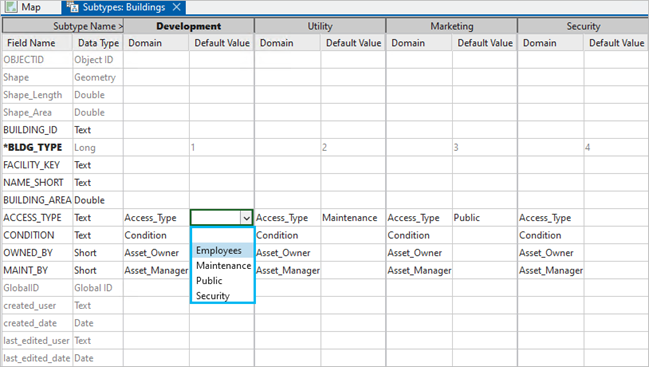

Après avoir créé des sous-types pour un jeu de données, vous pouvez effectuer des modifications supplémentaires. Vous pouvez également utiliser la vue Sous-types pour définir le sous-type par défaut du champ, définir un domaine ou une valeur par défaut pour des champs spécifiques d’un sous-type ou réorganiser les sous-types.
La vue Subtypes (Sous-types) vous permet d’appliquer un domaine à un champ pour chaque sous-type à l’aide de la liste déroulante dans la colonne du domaine du sous-type. Pour créer un domaine pour un champ, sélectionnez Add New Coded Value Domain (Ajouter un nouveau domaine de valeurs précodées) ou Add New Range Domain (Ajouter un nouveau domaine par plage) dans la liste déroulante, selon le type de données du champ. Vous ouvrez ainsi la vue Domaines dans laquelle vous pouvez ajouter le nouveau domaine. Pour effacer le domaine d’un champ, sélectionnez la ligne vide dans la liste déroulante.
L’image ci-dessous illustre la vue Sous-types et l’attribution d’un domaine et d’une valeur par défaut au sous-type Development pour le champ ACCESSTYPE. Si un domaine a été attribué au champ, vous pouvez sélectionner une valeur par défaut dans la liste déroulante des valeurs de domaine valides ou saisir une valeur adaptée au type de données du champ.
Valeur par défaut d’Employés pour le champ ACCESS_TYPE de la couche Bâtiments du sous-type Développement
