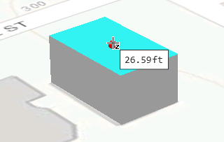

  6. Double-cliquez sur le sommet.
    Une poignée 3D s’affiche avec les axes x, y et z.
  7. Faites glisser une poignée d’axe 3D.
    Vous pouvez également activer On-screen Constraints (Contraintes à l’écran) , faire glisser la poignée 3D le long d’un axe, appuyer sur la touche Tab et saisir la valeur dans la zone de texte à l’écran.

  6. Positionnez le pointeur au-dessus de la face que vous souhaitez déplacer.
    L’ancre de sélection s’affiche.
  7. Faites glisser l’ancre de sélection le long d’une poignée d’axe 3D lorsque le pointeur se transforme en curseur de déplacement.

  6. Cliquez sur une face existante.
    L’outil passe en mode de construction et génère le premier point de la nouvelle face.
  7. Déplacez le pointeur et cliquez sur la face jusqu’à ce que la nouvelle face soit entièrement développée.
    Les contraintes 3D actives apparaissent et permettent la capture lorsque vous positionnez le pointeur à 90 degrés du premier tronçon, parallèlement ou perpendiculairement aux autres tronçons.
    Pour saisir des valeurs de direction et de distance, activez On-screen Constraints (Contraintes à l’écran) . Appuyez sur la touche Tab, puis saisissez la valeur dans la zone de texte à l’écran.
  8. Positionnez le pointeur au-dessus du premier point du premier segment.
    Notez que la contrainte de l’extrémité active s’affiche et capture l’extrémité.
  9. Fermez le polygone en cliquant sur le premier point du premier segment.
    La fermeture du polygone a pour effet d’ombrer la nouvelle région et d’afficher une poignée 3D au niveau de son centroïde.
