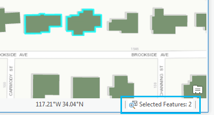

Comme vous sélectionnez de façon interactive les entités en cliquant ou en numérisant une forme sur la carte, le nombre d’entités sélectionnées est indiqué en bas de la vue. Zoomez sur l'étendue des entités sélectionnées en cliquant sur le nombre d'entités sélectionnées.
Zoom sur les entités sélectionnées
