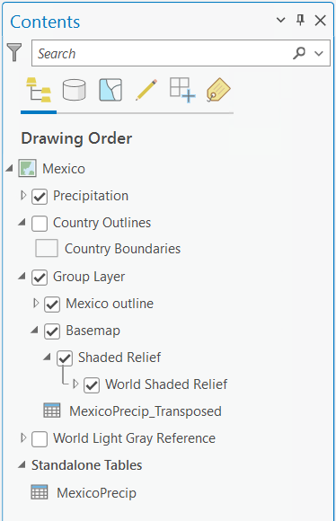

Onglets de la fenêtre Contents (Contenu)
Les onglets de la fenêtre Contents (Contenu) fournissent des informations uniques sur les couches de la carte ou de la scène. L’onglet actif est souligné en bleu. Cliquez sur chaque icône pour passer d’un onglet à l’autre.

Ordre d’affichage |
Organisez les couches selon leur ordre d’affichage sur la carte. Les couches en haut de la liste s’affichent au-dessus de celles sous-jacentes. Faites glisser une couche pour la positionner dans un ordre différent dans la liste. Utilisez la case à cocher située à côté de chaque couche pour en contrôler la visibilité. Si la carte utilise des paramètres de dessin en fonction de l’échelle, une couche peut être présente dans l’ordre de dessin et cochée comme visible, mais ne pas être visible sur l’affichage de la carte. Si une couche est hors plage de l’échelle de la carte, elle est indiquée dans la fenêtre Contents (Contenu) par une case à cocher de couleur grise avec une ligne au-dessous. L’ordre d’affichage des couches et des tables dans la fenêtre est préservé chaque fois que le projet est enregistré. Dans une session, vous ne pouvez pas revenir à un état précédent de l’ordre d’affichage. Dans une scène, utilisez l’ordre d’affichage pour organiser les couches dans la catégorie 2D Layers (Couches 2D) ou la catégorie 3D Layers (Couches 3D). |

Filtrer la fenêtre Contents (Contenu) et y effectuer une recherche
Les cartes et les scènes qui contiennent de nombreuses couches et tables peuvent s’avérer difficiles à gérer. Utilisez le filtrage et la recherche pour mieux organiser et gérer ces éléments.
Utilisez la zone Search (Rechercher) en haut de la fenêtre Contents (Contenu) pour rechercher des éléments par nom.
Cliquez sur le bouton Filter (Filtre)
pour limiter la liste dans la fenêtre Contents (Contenu) à uniquement ces éléments répondant à certains critères. Si des modifications sont apportées à ces critères, le filtre est automatiquement mis à jour pour les refléter.
Lorsque vous appliquez un filtre, une balise apparaît au-dessus des onglets de la fenêtre Contents (Contenu) pour signaler qu’un filtre est actif. Cliquez sur Clear filter (Effacer le filtre)
pour annuler le filtrage. Un seul filtre peut être appliqué à la fois.
