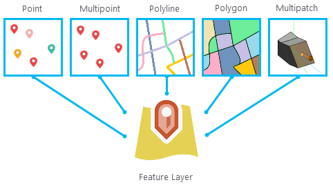

Les couches d’entités peuvent exploiter les données de n’importe quelle source fournissant des données ponctuelles, polylinéaires, multi-points ou encore des données d’entité multipatch vectorielles. Il s’agit souvent de classes d’entités incluses dans une géodatabase, mais beaucoup d’autres types existent, notamment les shapefiles et les services d’entités en ligne (la source de données pour les couches d’entités web).
Diagramme d’une couche d’entités représentant les géométries de type point, multipoint, polyligne, polygone et multipatch comme types de géométrie possibles
Les couches d’entités peuvent contenir plusieurs types de données géométriques.
