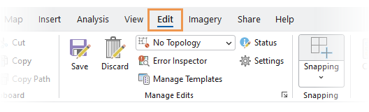

Modifier l'onglet
Sur l’onglet Edit (Modifier) du ruban, les groupes nommés contiennent des outils et des commandes liés qui sont essentiels pour lancer et mener à bien les processus courants de mise à jour. Certains groupes contiennent un bouton de lancement de boîte de dialogue dans le coin inférieur droit ; celui-ci ouvre une boîte de dialogue ou une fenêtre de tâches en rapport avec le groupe.
Modifier l'onglet
Conseil :
Vous pouvez cliquer avec le bouton droit de la souris sur le ruban et l’ajouter à Quick Access Toolbar (Barre d’outils Accès rapide).

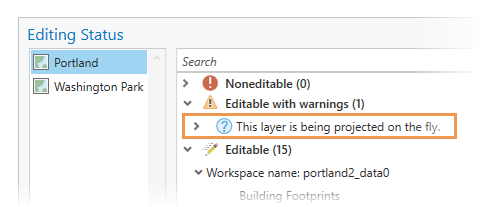

Statut de mise à jour
La commande Statut indique les autorisations de mise à jour et les informations source pour les couches figurant dans votre espace de travail.

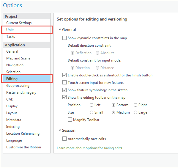

Options de mise à jour
Le lanceur de la boîte de dialogue Options de mise à jour permet d'accéder aux paramètres de projet et d'application pour la mise à jour.
Options, boîte de dialogue

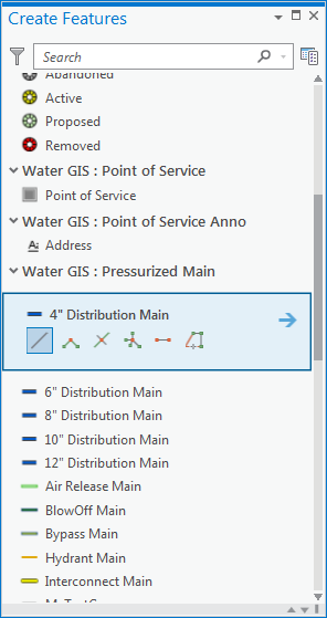

Créer des entités
La commande Create Features (Créer des entités) permet d’ouvrir la fenêtre de tâches contenant les modèles de mise à jour et les outils de construction associés pour les couches de la carte actuelle.
Créer des entités

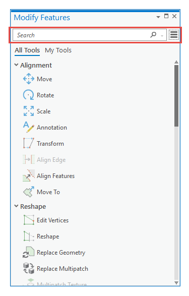

Modifier des entités
La fenêtre Modify Features (Modifier des entités) contient la collection complète des outils de mise à jour permettant de modifier des entités. Sous l’onglet My Tools (Mes outils), vous pouvez créer une collection personnalisée d’outils d’accès rapide. Votre collection personnalisée apparaît également sous l’onglet Edit (Modifier) du groupe Tools (Outils).

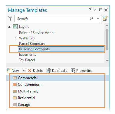

Gérer des modèles
La fenêtre Manage Templates (Gérer des modèles) répertorie tous les modèles de mise à jour du projet actuel dans une arborescence. Vous pouvez sélectionner une carte ou une couche et créer, modifier ou supprimer les modèles associés qui s’affichent dans la section de modèles de la fenêtre. Cette fenêtre est disponible dans l’onglet Edit (Mise à jour), dans le groupe Manage Edits (Gérer les mises à jour).
Gérer des modèles

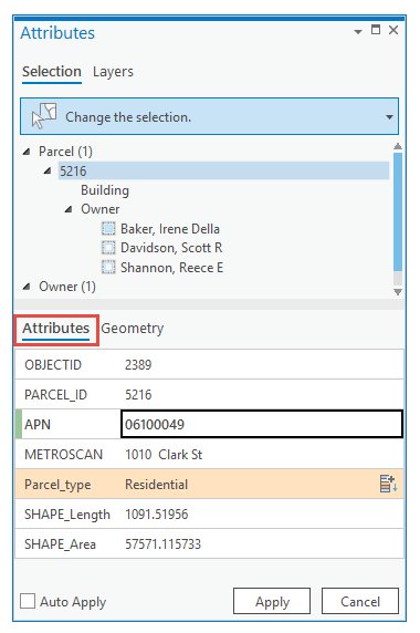

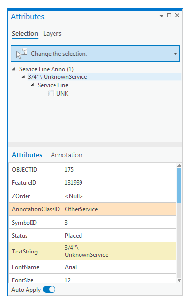

Attributs
La commande Attributs permet d'ouvrir la fenêtre de tâches dans laquelle vous mettez à jour les attributs d'entités et les enregistrements associés, vous modifiez les propriétés d'annotation et vous gérez les pièces jointes.
Fenêtre Attributs

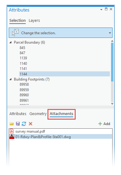

Pièces jointes
L'onglet et la barre d'outils Pièces jointes apparaissent dans la fenêtre lorsque vous sélectionnez une entité avec les pièces jointes activées.
Pièces jointes

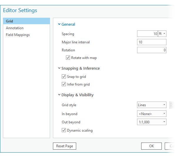

Editor Settings (Paramètres d’éditeur)
Le lanceur de boîte de dialogue Editor Settings (Paramètres d’éditeur) vous permet de configurer les paramètres d’outils de mise à jour spécifiques, notamment la grille de mise à jour, l’outil Annotation en mode Suivi d’une entité et les appariements de champs attributaires.
Boîte de dialogue Editor Settings (Paramètres d’éditeur)

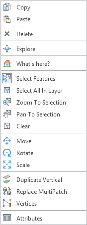

Menu contextuel Mise à jour générale
Un menu contextuel contenant des outils de mise à jour généraux apparaît lorsque vous sélectionnez une entité et cliquez avec le bouton droit sur la carte ou la scène active. Si vous ne sélectionnez pas d'entité, les outils qui nécessitent une sélection sont désactivés. Les outils Multipatch et 3D apparaissent dans le menu lorsqu'une carte ou scène contient des entités de type z.
Menu contextuel

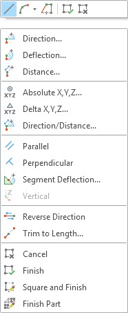

Menu contextuel de construction
Si vous cliquez avec le bouton droit sur la carte alors que la barre d'outils est active, celle-ci se transforme en barre d'outils miniature et apparaît au-dessus d'un menu contextuel contenant des commandes permettant de créer et de contraindre la nouvelle géométrie.
Menu contextuel
Remarque :
Lorsque vous créez des entités ponctuelles, seul Absolute XYZ (X, Y, Z absolu) est accessible.

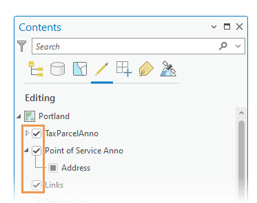

Répertorier par mise à jour
Les cases à cocher de l'onglet Répertorier par mise à jour permettent d'activer la mise à jour d'une couche. Ces paramètres s'appliquent à la carte active et ne modifient pas les autorisations accordées au niveau de la source de données.

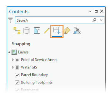

Répertorier par capture
Les cases à cocher de l'onglet Répertorier par capture permettent d'activer la capture pour une couche.
Capture du contenu
