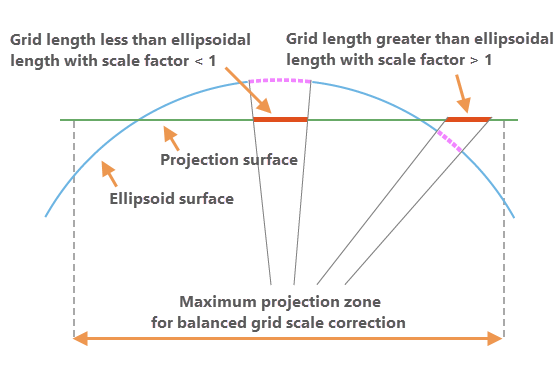

Facteur d’échelle de carroyage
Le facteur d’échelle de carroyage convertit les distances entre les distances géodésiques, sur la surface de l’ellipsoïde et sur le plan de carroyage de la projection. Ce facteur est calculé à partir de l’emplacement x,y du point et des propriétés de la surface de projection.

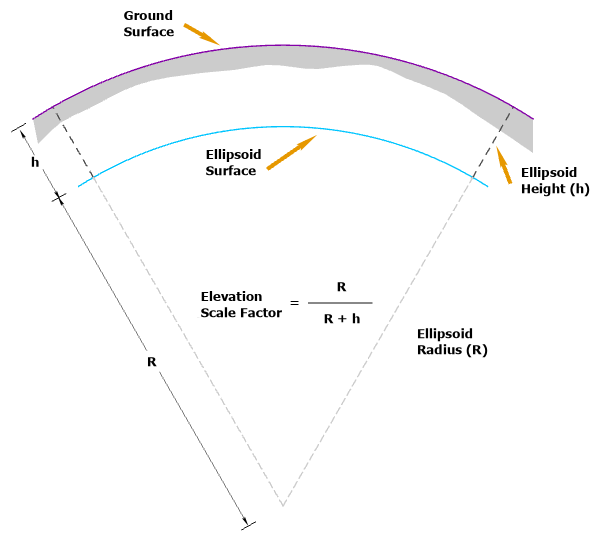

Facteur d’altitude
Le facteur d’altitude convertit les distances entre les distances géodésiques sur la surface de l’ellipsoïde et les distances au sol horizontales. Ce facteur est calculé à partir de l’altitude z du point.
Facteur d’altitude

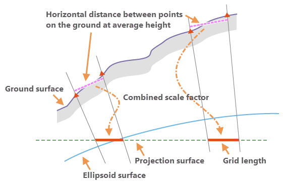

Facteur d’échelle combiné
La valeur de facteur de distance appliquée est calculée sous la forme d’un facteur d’échelle combiné à partir du facteur d’échelle de carroyage et du facteur d’altitude. Le facteur d’échelle combiné est le produit de la multiplication du facteur d’échelle de carroyage par le facteur d’altitude.
Ces deux facteurs d’échelle corrigent les distorsions linéaires combinées dues à la sphéricité de la Terre et à la hauteur au sol des distances mesurées au-dessus de la surface de l’ellipsoïde par rapport à la surface de projection.
