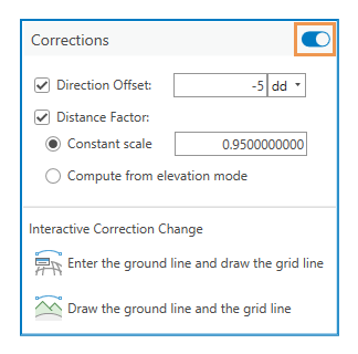

Activer la correction des mesures
Pour activer la correction des mesures, procédez comme suit :
  1. Sur le ruban, cliquez sur l'onglet Edit (Modifier). Dans le groupe Corrections, cliquez sur le bouton Ground To Grid (Mesures) .
    Vos pouvez également, sur la barre d’état en bas d’une carte active, cliquer sur le bouton Ground To Grid (Mesures) .
    Bouton Mesures
    Sinon, survolez le bouton jusqu’à ce que la boîte de dialogue contextuelle apparaisse, cliquez sur le bouton bascule Corrections et replacez le pointeur sur la carte.
    Bouton bascule Corrections des mesures
