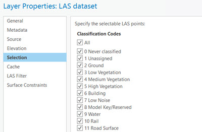

Cliquez sur Selectable Points (Points sélectionnables) pour ouvrir les propriétés de la couche du jeu de données LAS, du fichier .las ou du fichier .zlas. Dans la boîte de dialogue Layer Properties (Propriétés de la couche), vous pouvez spécifier les points qui peuvent être sélectionnés pour la couche du jeu de données LAS. Les codes de classification figurant dans le jeu de données LAS sont répertoriés dans l’onglet Selection (Sélection). Vous pouvez faire en sorte que certains codes de classification puissent être sélectionnés à l’aide des cases à cocher. Cela est utile lorsque vous classez des points de manière interactive. Par exemple, vous souhaitez définir uniquement les points non classés comme points sélectionnables afin de reclasser certaines entités constituant actuellement des points non classés. Vous pouvez également accéder à l’onglet Selection (Sélection) en cliquant sur Selectable Points (Points sélectionnables)  dans l’onglet Classification sous le groupe d’onglets LAS Dataset Layer (Couche du jeu de données LAS).
Propriétés de la couche du jeu de données LAS - Onglet Sélection

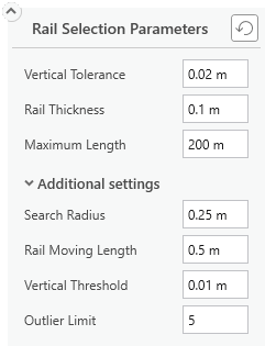

Paramètres de sélection des rails
  • Le paramètre Vertical Tolerance (Tolérance verticale) représente la variation permise dans la dimension Z pour déterminer si un point est un point d’une ligne ferroviaire et s’il doit, de ce fait, être pris en compte dans la sélection. La valeur par défaut est 0,02 m.
  • Le paramètre Rail Thickness (Épaisseur des rails) limite la distance de recherche à gauche et à droite de la ligne ferroviaire. La valeur par défaut est 0,1 m.
  • Le paramètre Maximum Length (Longueur maximale) est la plus longue distance permise dans les deux directions le long de la ligne ferroviaire pour sélectionner des points en tant que points d’une ligne ferroviaire. La valeur par défaut est 200 m.
  • Le paramètre Search Radius (Rayon de recherche) est la distance entre les extrémités de la fenêtre mobile à partir de laquelle un point est évalué comme un point d’une ligne ferroviaire. La valeur par défaut est 0,25 m. Dans l’idéal, vous devez veiller à ce que la portée correspondant au rayon de recherche soit suffisamment grande, mais pas trop élevée, car cela ralentirait considérablement l’outil de sélection.
  • Le paramètre Rail Moving Length (Longueur mobile des rails) représente la longueur de la fenêtre mobile (ensemble actif de points) qui se déplace continuellement le long des rails après sélection d’un point de la ligne ferroviaire. Si la valeur choisie est trop petite, la zone de sélection risque d’être hors de la voie. Si la valeur choisie est trop grande, la zone de sélection pourra poser des problèmes dans les virages, mais sera plus fiable à l’intersection des voies ferrées. La valeur par défaut est 0,5 m.
  • Vertical Threshold (Seuil vertical) représente la distance minimale au-dessus du sol pour qu’un point soit considéré comme un point de la ligne ferroviaire. La valeur par défaut est 0,01 m.
  • Outlier Limit (Limite des points aberrants) représente le nombre maximal de points aberrants autorisés. Si le nombre de points aberrants est en dessous de cette limite, ceux-ci sont exclus de la sélection. La valeur par défaut est de 5 points.
