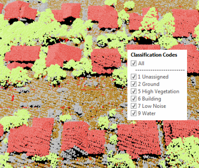

Classification des points lidar
Chaque point lidar peut se voir attribuer une classification qui définit le type d’objet ayant reflété l’impulsion laser. Les points lidar peuvent être classés en plusieurs catégories : terre ou sol nu(e), dessus de la canopée et eau. Les classes sont définies à l’aide de codes numériques entiers dans les fichiers LAS.
Les codes de classification ont été définis par l’ASPRS (American Society for Photogrammetry and Remote Sensing) pour les formats LAS 1.1, 1.2, 1.3 et 1.4. ArcGIS Pro prend en charge toutes les versions de LAS. Le format LAS 1.4 est la dernière version. Elle apporte une classification des points et des informations complémentaires qui sont décrites ci-dessous. La norme définit les codes de classe 0 à 63 comme des codes de classe prédéfinis et réservés, tandis que les codes 64 à 255 sont des codes de classe définissables par l’utilisateur.
