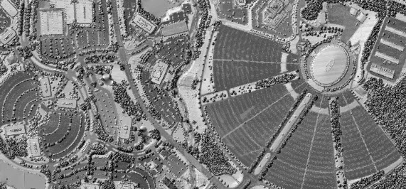

Image d’intensité
Il s’agit d’un exemple d’image d’intensité dans ArcGIS Pro.
