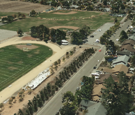

Lorsqu’un jeu de données LAS, un fichier .las ou un fichier .zlas est ajouté à une scène 3D dans ArcGIS Pro, les points sont affichés avec un moteur de rendu d’élévation et l’éclairage EDL appliqués par défaut. L’éclairage EDL est une technique d’ombrage qui améliore la perception de la profondeur et du contour lors de la visualisation de jeux de données LAS. Pour activer ou désactiver l’éclairage EDL, sélectionnez un jeu de données LAS dans la fenêtre Contents (Contenu), sélectionnez l’ensemble d’onglets LAS Dataset Layer (Couche de jeu de données LAS) et localisez le groupe Lighting and Shading (Éclairage et ombrage). Cliquez sur le bouton Eye-Dome Lighting (Éclairage EDL) pour activer ou désactiver l’effet d’ombrage. Vous pouvez changer la forme de rendu des points d’un nuage de points et passer des cercles aux carrés pour améliorer les performances globales dans une scène 3D.
