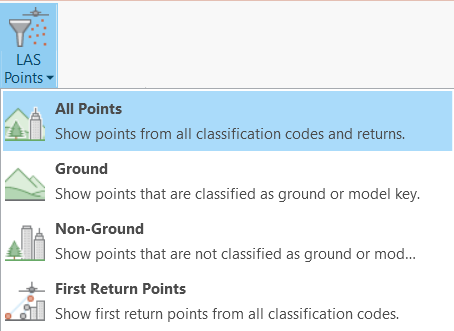

Utiliser le filtre Points LAS
Une impulsion Lidar pouvant être reflétée à partir d'une ou plusieurs entités, elle peut renvoyer plusieurs impulsions laser. Vous pouvez utiliser ces différents retours d'impulsions laser pour afficher les données lidar référencées par le jeu de données LAS. Les filtres les plus courants sont Terrestre et Non terrestre, c’est-à-dire, respectivement, les retours laser terrestres et les retours laser d’entités. Le fait que vous puissiez différencier des données lidar selon différents types de retours laser vous permet d'analyser et de visualiser rapidement et efficacement des données lidar pour diverses applications.
Le menu déroulant des filtres LAS Points (Points LAS) permettent d’accéder rapidement aux filtres Lidar les plus répandus. Plusieurs autres options vous sont également proposées dans ArcGIS Pro pour filtrer les données Lidar référencées par un jeu de données LAS. Utilisez LAS Filters (Filtres LAS) dans Layer Properties (Propriétés de la couche) pour bénéficier d’options de filtrage de points plus avancées.
Choisissez un des filtres de points Lidar suivants :
Filtres des points LAS disponibles dans l’onglet Apparence
Filtre de point ou de surface
Description
Tous les points
Utilisez tous les points lidar pour afficher le jeu de données LAS.
Sol
Utilisez uniquement les points lidar indiqués comme étant des points terrestres pour afficher le jeu de données LAS.
Non terrestre
Utilisez tous les points lidar qui ne sont pas indiqués comme étant des points terrestres pour afficher le jeu de données LAS.
Premier retour
Utilisez uniquement les points Lidar de premier retour pour afficher le jeu de données LAS.
