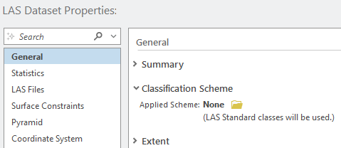

Une fois le fichier modèle de classification LAS créé, vous pouvez l’importer dans votre jeu de données LAS ou le fichier format LAS via la boîte de dialogue LAS dataset Properties (Propriétés du jeu de données LAS) depuis la fenêtre Catalog (Catalogue). Depuis l’onglet General (Général), localisez la section Classification Scheme (Schéma de classification) et parcourez le fichier modèle que vous souhaitez appliquer à vos données de nuage de points.
Le schéma de classification LAS importé est enregistré dans le jeu de données LAS. Si le schéma de classification LAS est partagé avec d’autres, ils pourront également consulter les étiquettes et couleurs personnalisées, à condition que le fichier de métadonnées soit également partagé.
