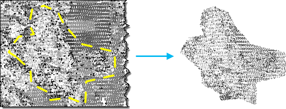

Illustration
Illustration de l’outil Extract LAS (Extraire LAS)

  • Vous pouvez utiliser le paramètre Extraction Boundary (Limite d’extraction) pour découper le nuage de points en entrée et lui donner une forme irrégulière. Ce paramètre prend en charge une limite de polygone qui définit une zone d’étude contigüe (une entité surfacique simple couvrant une région relativement large, par exemple). Même si plusieurs polygones représentant des zones d’intérêt avoisinantes peuvent être fournis en entrée, l’entité de limite ne prend pas en charge les polygones qui représentent un grand nombre de petites entités (des arbres ou des bâtiments, par exemple). Plusieurs polygones sont fusionnés de manière à découper correctement le nuage de points en entrée. Évitez donc de spécifier une entité de limite contenant de nombreux petits polygones, au risque de ralentir les performances.
